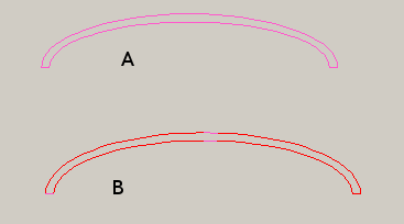

Zur Frage: Hier ist also nun meine Frage. Man beachte das Profil A und B auf dem Bild im Anhang. A ist schmäler und weniger hoch als B. Was ich machen möchte, ist nun folgendes: Profil A soll in Profil B übergehen auf einer Länge von sage wir 50mm.
Frage 1: Bekomme ich das in TurboCAD gebacken?
Frage 2: Wenn ja, mit welcher Funktion?
Ich weiss, ich habe das Handbuch zu kaufen und zu lesen. Ok, werde ich nach den 30 Tagen vielleicht auch tuen. Aber ohne die obigen Fragen beantwortet zu haben, kann ich nicht entscheiden, ob mir TurboCAD was bringt oder nicht.
Herzlichen Dank für eure Antworten.

Hallo Matthias!
Dies geht bei TC Prof ganz einfach mit dem Befehl ERHEBUNG.
Aber nur in der Professional-Version!
Beispiel aus Handbuch anbei!
Viele Grüße:
Manfred!

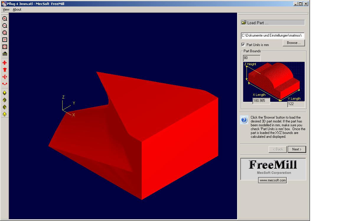

Mir sind noch Edit]drei[/Edit] Fragen eingefallen.
1) Ist sowas, wie im Anhang ersichtlich, auch mit TurboCAD reaslierbar? (Es ist ein Schneepflug). Das wie, lassen wir diesmal einfach mal weg.

Hallo Matthias!
Zu Frage 1: JA
