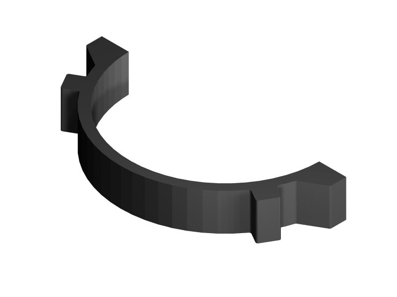

Probleme die ich in TC 10 mit einem Mausklick und Eurer Hilfe beseitigt hatte kann ich bei der 11er Version nicht einfach beheben.
Will einen Griff "modellieren". Der Griff besteht aus 10 mm Rundstahl.
Den Griff selbst erstelle ich mit extrusion entlang einem Pfad.
Klappt soweit auch alles, nur nach dem rendern ist die Oberfläche nicht glatt sondern besteht aus vielen Flächen.
Unter den ACIS Einstellungen habe ich dann immer Glatt gewählt und gut wars.
Bei der 11er Version bleib alles beim alten.
Kann doch nicht sein....
Vieleicht kann mit jemadn sagen an was das liegen kann.

Schau mal unter den Eigenschaften Deines Griffs ob Du ein Oberflächenmodell oder ein Volumenobjekt erzeugt hast.....

das ist ein Volumenkörper.
Wenn ich einen Kreis entlang einer Linie extrudiere kommt
ein Volumenkörper heraus.
Komisch, dass das jetzt nicht geht.

Vielleicht liegt es an den verwendeten Rendermodi...
Probier mal verschiedene aus.

Hallo Roomer,
probier es doch noch mal aus nach dem Du auf ACIS fein umgestellt
hast.
Ich stell bei neuen Zeichnungen immer gleich auf fein um, bevor ich
anfange zu zeichnen. Mit der Variante erst später umzustellen hatte
ich auch bei der V10 ab und an Probleme.

habe mal wieder ein paar Teile aus ME 10 als DXF
portiert und dann in TC 11 geladen.
Sind teilweise runde Teile die ich nun extrudiere.
Nach dem Rendern ist die Oberfläche in viele Segmente unterteilt
also nicht flach.
Gibts hier ne Lösung damit man schöne glatte Oberfläche erhält ?
Bei TC 10 hatte ich dieses Problem eigentlich nie.
Danke und Gruß
EDIT:
Habe mal ein Bild angehängt. Grausam dass ich hier keine glatte Oberfläche bekomme.
