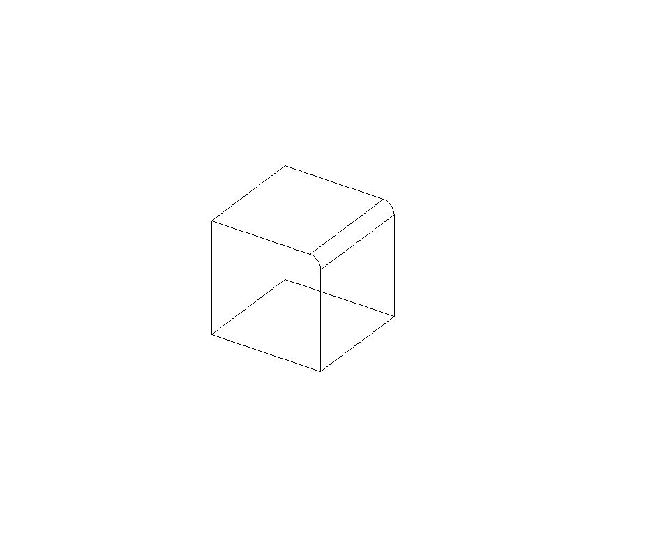

Hi Leute ich hab ein Problem !!!
Ich hoffe man kann das Bild unten sehen, wenn nicht habe ich es nochmal als Dateianhang eingefügt.
Textlich erklärt:
Ich will ein Gehäuse erstellen, bestehend aus zwei Hälften ( abgerundete Gehäusehälften / ähnlich einem Navi-Gehäuse). Diese Hälften besitzen natürlich Nut und Feder und wird später verschraubt. Habe nun ein Modell erstellt, bestehend aus drei Doppellrechtecken, habe ihnen eine Höhe gegeben (unterschiedlich natürlich wegen Nut und Feder) und will jetzt die Kanten abrunden. Wenn ich das für alle Kanten an einer Ecke mache, ist der Abstand zwischen den einzelnen Rundungen nicht mehr 1 mm bzw. gleich ... was mache ich jetzt??
HILFE ... dingend

Hallo Briefleser,
ich verstehe leider Dein Problem nicht ganz
Kannst Du das vielleicht noch etwas genauer beschreiben?
Funktioniert das Verundungswerkzeug nicht, sind die 3 verschiedenen Rechtecke noch nicht durch boolsche Operation vereint?
Du kannst auch ein Querschnittsprofil zeichnen und entlang einer Leitkurve extruieren.
Vielleicht kannst Du Dein Problem noch etwas näher beschreiben oder das Teil hier einstellen, dann finden wir bestimmt eine Lösung

Hi !!!
Mein Problem hat sich fast von ganz alleine gelöst ... Stimmt war nen bissel doof formuliert, aber das war auch kompliziert zu erläutern
Ich arbeite übrigens mit der 11.2 Professional !
Ich hab da aber mal gleich noch ne andere Frage: Wie kann ich nachdem ich das Werkzeug Kanten überblenden benutzt habe und meine Zeichnung gespeichert habe, es nach einem erneuten Öffnen wieder rückgängig machen. Sprich damit ich wieder eine normale Ecke bzw. Kante erhalte ??

Hallo Briefleser,
du musst Teilestruktur aktiviert haben, dann kannst du dort solche Sachen bearbeiten.

ahhh das dachte ich mir schon, danke .... aber ich kann das ja net mehr im Nachhinein einschalten oder ? Das muss doch schon während ich Kanten überblenden benutze an sein ?!

Richtig, erst einschalten dann zeichnen....

Und wenn es nicht eingeschaltet war, dann muss man wie im echten Leben wieder etwas hinzufügen oder entfernen. Hat man z.B. eine Ecke abgerundet, dann muss man einen Quader an dieser Stelle zeichnen und mit Vereinigen zusammenfügen.
