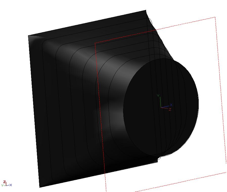

Hallo Leute!
Ich bin gerade dabei ein Lautsprecherhorn zu konstruieren und stehe vor einem Problem.
Der Schalltrichter hat am engen Ende einen Kreisförmigen Querschnitt und am Weiten Ende einen quadratischen Querschnitt. Zwischen den beiden Enden öffnet sich der Trichter nach einer mathematischen Funktion.
Im Handbuch hab ich mir das Kapitel mit Erhebung durchgelesen und nachgemacht.
Ich habe insgesamt 7 Querschnitte gezeichnet, sie hintereinander angereit an mit Erhebung verbunden. Das Ergebnis ist zwar vom Prinzip her richtg, aber alles andere als schön! Die Annäherungslinien verlaufen nicht gerade, sondern gekrümmt.
Ich hab mal ein paar Bilder in den Anhang. Vielleicht weiß wer, wie man zu einem besseren Ergebnis kommt.
Wäre sehr dankbar für paar Tips

Hallo Matthias,
schätzungsweise stimmt die Geometrie der finalen Hornöffnung nicht mit dem sicher geforderten, exponentiellem Verlauf überein. Und sei es nur, daß an der Hornöffnung auf einen sehr engen Eck-Radius übergegangen wird.
Könnte mir vorstellen, daß die Annäherungs-Linien ansich schon sauberer verlaufen, wenn am äußeren Element ein größerer Eck-Radius verwendet wird als bei dem Element davor. Und es muß (dafür) sicher erstmal die allgemeine Ausdehnung des Austritts-Elementes vergrößert werden.
*Laien-Meinung*
Aber falls es so klappt, bitte ein entsprechendes Bild einstellen.

Hallo Matthias,
leider eine der Grenzen von TurboCAD. Exakte NURBS kriegt man leider
nicht hin. Viele Zwischenschritte bringen zwar Besserung, aber wenn
es ganz exakt sein muß, wird es schwierig. Das Erhebungswerkzeug legt auch gerne mal eine Falte ein !!!
Ich hab das schon bei früheren Betatest bemängelt, leider ohne Erfolg,
da für die deutsche Version der Kern des Programmes nich umgeschrieben wird.

Ich habe jetzt das Horn in mehrere Segmente geteilt.
Dazu habe ich, wie 2DTom vorgeschlagen, die scharfe Ecken des Letzten Quadrates mit einem Radius von 0,001mm abgerundet. Die
Segmente bestehen aus einer Erhebung durch die Radien und einer Erhebung durch alle Geraden. (Bild Nurbs6)
Danach habe ich die Flächen in Volumenkörper umgewandelt und wollte sie mit Bool >  Vereinigen zusammenfügen. Das klappt auch, nur bleibt ein kleiner Spalt zwischen den Segmenten. (Bild Nurbs5)
Frage: Gibt es irgendwo die Möglichkeit, sowas wie eine Toleranz anzugeben, innerhalb derer die Volumenkörper vereinigt werden?
Wenn ich das hinkriege, bin ich vollauf zufrieden.
danke schon mal!

Hallo Matthias,
eine Toleranzangabe gibt es für boolsche Operationen nicht.
Schau Dir aber mal die Funtion Zusammensetzen durch 3 Punkte an,
damit kann man körper exakt positionieren.
