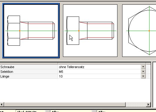

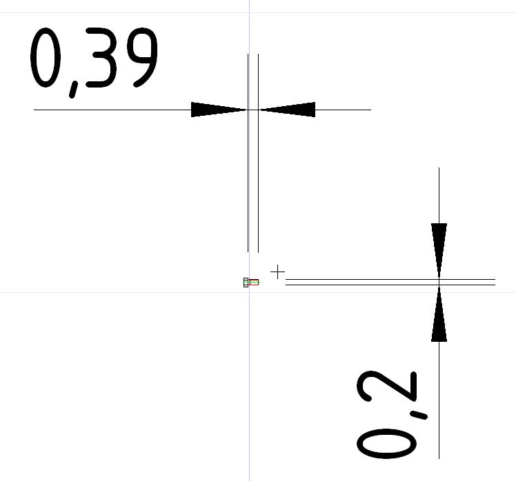

ich habe das Problem wenn ich ein 2D-Symbole aus CAD-Symbols in Turbocad 10 einfüge, dann wird das Symbol viel zu klein eingefügt. Bei einem 3D-Symbol tritt dieses Problem nicht auf.
Was mache ich falsch
Gruß Bruno

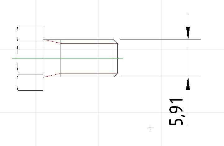

wenn ich die Symbolbibliothek eines anderen Herstellers benutzen würde dann könnte ich mit solchen Problemen leben da ich aber die Bibliothek von Imsi für ein Imsi Produkt verwende währe es schön wenn ich nicht erst die Symbole bearbeiten muss damit ich sie verwenden kann.
Dieses Problem tritt übrigens bei allen 2D Symbolen auf und leider ist es auch kein nachvollziehbarer Maßstab da ich bei einem Vergrößerungsfaktor von 30 leider nicht die erwartete 6 mm sondern 5,91 mm erhalten habe.
