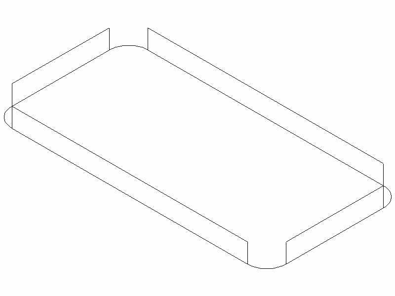

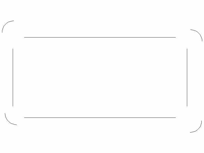

Wer kann mir helfen ?
Habe ein 2D-Objekt ( hier Tischplatte ) gezeichnet, mit der Funktion Abrunden gerundet, markiert, Eigenschaften .... der Platte die Höhe zugewiesen. Bei der Ansicht in 3D wird die Ursprüngliche Platte in 3D dargestellt, die Rundungen jedeoch nicht, sie sind weiterhin in 2D. Was habe ich falsch gemacht ? Oder ist irgendwas nicht richtig eingestellt ?
Schon mal vielen Dank für Eure Hilfe

denke Du bist so vorgegangen.
Rechteck in der Draufsicht erzeugt.
Dann die Ecken gerundet.
Dann dem ganzen einen Höhe zugewiesen.
ODER ?
Falls ja dann denke ich hast Du vergessen nachdem
die Radien erstellt wurden das ganze wieder als Polylinie
zusammen zu führen.
Denn dann kann es zu den Probs kommen.
Wie gesagt, nach dem runden musst Du eine geschlossenes Objekt erstellen. Dazu den Befehl Polylinie verwenden.
P.S.

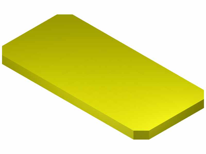

Habs grad mal probiert. Siehe Bilder
Tisch 1 mit dem Fehler wie Du beschrieben hast. das ganze ist kein geschlossenes Objekt.
Tisch 2 nachdem ich über Polylinie verbinden das ganze zusammengefügt habe. Bild ist gerendert.
Musste allerdings vor dem Zusammenfügen das ganze explodieren sonst gings nicht.

Hallo Roland!
Solange beim Abrunden `auf Polylinie´ aktiviert ist, solltest Du eigentlich nach der Stärken-Zuweisung auf Anhieb einen kompletten 3D-Körper erhalten, unabhängig davon, ob Du mit der Deluxe-Version (Oberflächenkörper) oder der Prof.-Version (Volumenkörper) arbeitest.
Das setzt aber voraus, dass die 2D-Zeichnung auch wirklich geschlossen ist (Polylinie oder Rechteck) und nicht etwa bloss eine Gruppe o.Ä. bildet.

Also Linien verbinde ich immer mit dem Befehl
Polylinie verbinden. Das Icon sieht aus wie zwei Pilze, einer schwarz der andere rot. Von einem geht ein Pfeil auf den anderen.
Schau einfach mal in die Hilfe "F1" und dann unter Polylinie verbinden.
So eine Tischplatte würde ich aber über ein Rechteck machen, diesem dann in den Eigenschaften unter 3D eine Dicke zuweisen.

Hallo 19roomer68,
Rechteck - abrunden - Höhe zuweisen - Polyline verbinden...
so weit so gut: wenn ich dann auf fein rändern gehe, um meiner Tischplatte die Farbe zu geben, rändert er bei mir nur den Rahmen der Tischplatte, nicht die Fläche. In Deiner Zeichnung sah es gut aus.
Da muß ich doch noch einen Fehler drin haben ! oDER ß

Hallo role110,
ist klar.
Wenn Du ein rechteck machst und danach abrundest
dann besteht Dein Rechteck aus insgesamt 8 Teilen.
Die Seiten und dann die 4 Radien.
Wenn ich es so mach wie Du, das war früher, dann habe ich alles makiert und erst mal explodiert.
Danach kannst Du die Teile mit Polylinie verbinden.
Versuche es gleich mal und gebe bescheid.
Edit:
So, nun schau Dir die Bilder an.
radien.jpg zeigt dass nach dem abrunden die Ecke nicht mehr mit dem Rechteck verbunden sind, also eigenständige Teile.
Wenn man dann das ganze makiert, explodiert und über Polylinie verbinden "zusammenschweißt" dann hat man wieder ein einziges Teil.
Danach noch eine Dicke zuweisen und Du hast Deine Tischplatte.

Für das was Du suchst gibt es den Befehl "fasen".
Und zwar mit Abstand-Abstand oder Abstand-Winkel.
Klick Dich doch mal durch die Menüs. Das sind die Grundfunktionen und stehen im Handbuch recht weit vorne.
Nimm einfach einmal das Handbuch zur Hand und fange auf Seite 1 an. Das ist der beste Weg viel zu lernen. Einfach mal die Befehle dort ausprobieren.
Anbei noch ein Bild mit einer Fase von 10 mm.
Ich hätte die Tischplatte als Rechteck gezeichnet, Dicke zuweisen und dann am 3D-Modell die Ecken schrägen.
