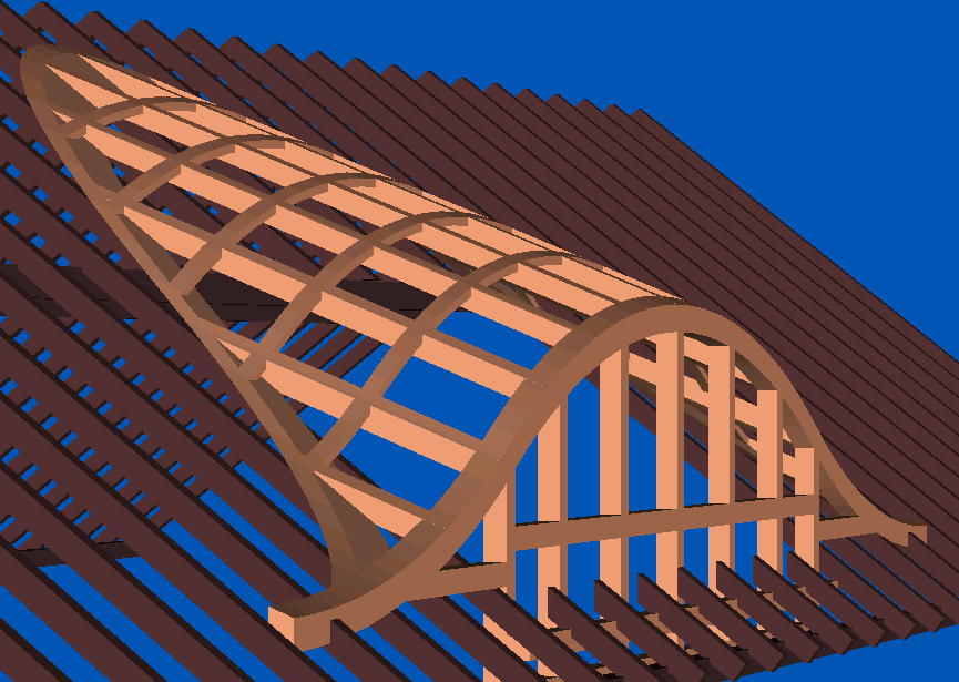

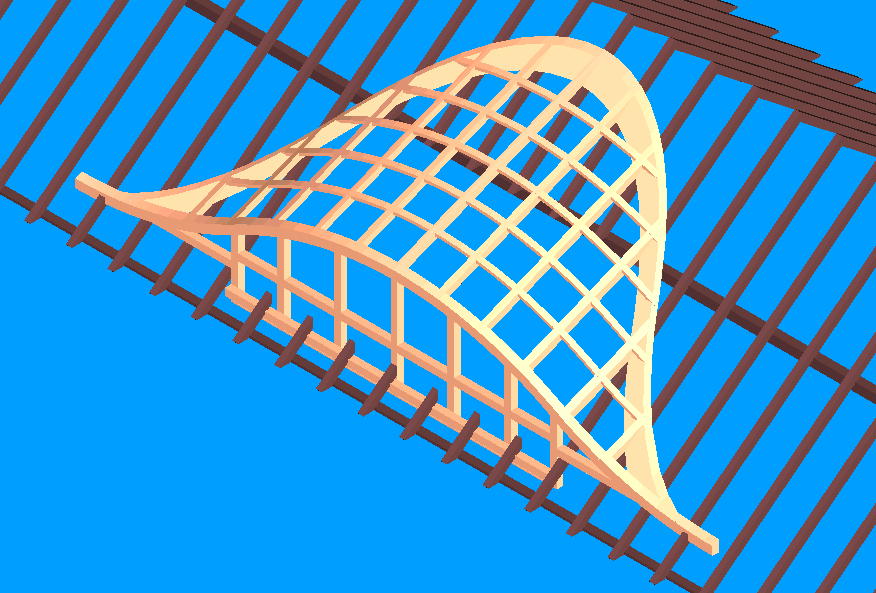

Kein Problem - guckst Du hier:
Hans Jörg
TurboCAD Training Center
CNC Modellbautechnik Bayer
