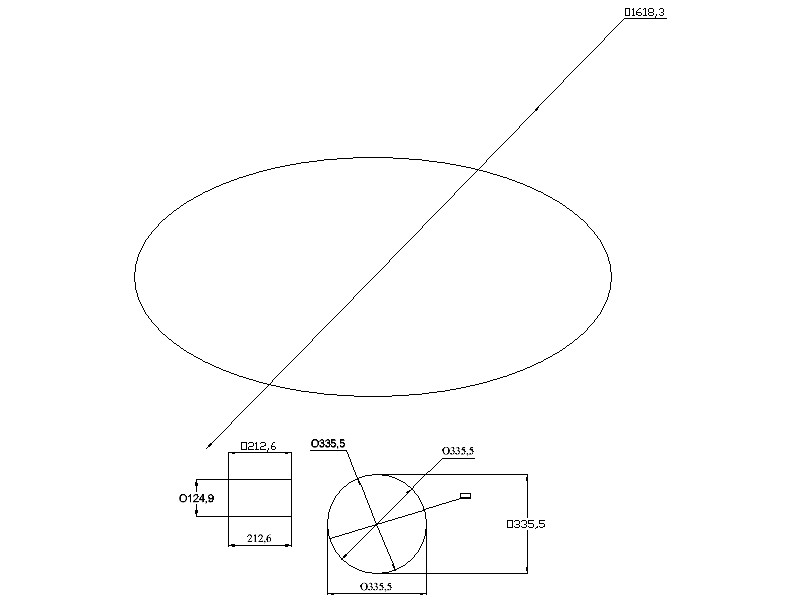

Hallo an alle!
Bin neu in diesem forum. Da Ich nach einem gutem, und gunstigem CAD Program suche, verschaffte ich mir vor Zeit TC 11PRO TRIAL.Nach ersten  schrotten traff ich auf ein Problem, den ich nicht loesen kann.Naemlich bei Bemassung eines Durchmessers erscheint im Mass statt Zeichen Fuer Durchmesser "FI" (ASCII= %%C) einfach Buchstabe "O". In EIGENSCHAFTEN scheint  alles normal zu sein: %%c_ _ _. Das geschiet unabhaengig von dem gebrauchtem Font.Dann versuchte Ich auch mit anderen Versionen von TC (9.1,10,PRO,DELUXE), auch an anderem Computer - immer mit gleichem Ergebnis.Schade, da der Program sonst ganz gut zu sein scheint.Weiss mir vielleicht Jemand Bescheid sagen? Vielen Dank!

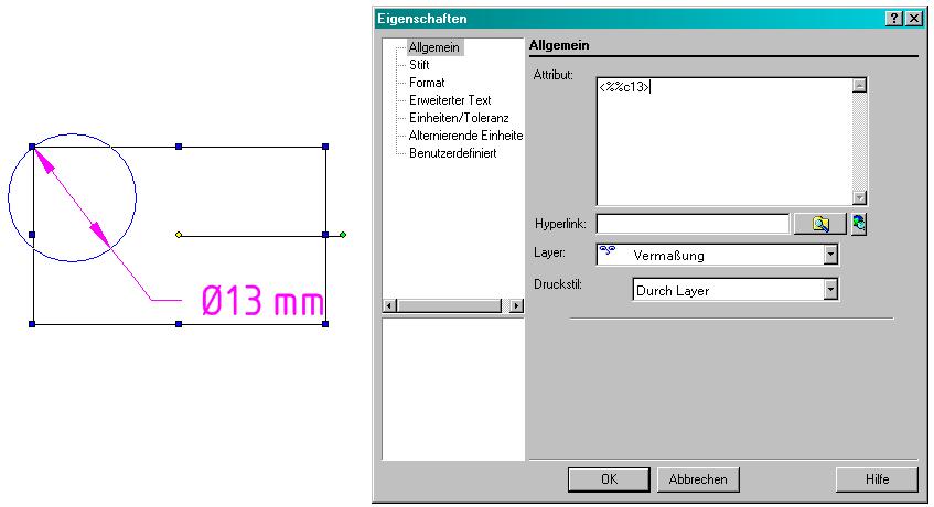

Verstehe ich nicht ganz. Wenn Du unter EINFÜGEN/BEMAßUNG/
Durchmesser gehst (oder direkt das Symbol dafür anklickst)
wird der Kreis mit dem Durchmesserzeichen vermaßt.
Und das in jeder TC-Version!
Bild anbei.
Vielleicht liegt es an deiner ausgewählten Standard-Schriftart?
Ich verwende hier immer nur IsonormD!
Viele Grüße:
Manfred!

Hier schicke Ich ein Beispiel gespeichert in zweier verschiedenen Formaten.Es interessiert mich wie erscheint  Dir die Datei TCW? Die Schriftart (Englisch=Font,nicht?) existiert in der(Englischen) version TC11PRO die zur Zeit noch funktioniert in meinem Computer leider nicht.Schoene Gruesse und Danke!

Hallo Goliat!
Die Zeichnungen mußt Du vor dem Hochladen in´s Forum einpacken als ZIP-Datei. Dann funktioniert es auch und ich kann es mal ausprobieren.
Deine Schriftart ist Englisch?
Da wirst Du wohl Deine Schriftart umstellen müssen.
Du kannst selber nachschauen, welche Zeichen in der Schriftart
vorhanden sind.
Mit: Start/Programme/Zubehör/Systemprogramme/Zeichentabelle.
Hier kannst Du deine Schriftart auswählen.
Es weden dann alle Zeichen der ausgewählten Schriftart unten
angezeigt.

Inzwischen bin Ich selbst zum Grund des Problems gekommen. Also Ich wollte TC 11 English (frueher auch Deutsche) Version auf Windows XP Home-Slowenisch laufen. Offenbar kann das nicht gehen, denn wenn Ich Windows auf Englische Sprache umstelle, so erscheint Durchmessersymbol in fast allen Schriftarten. Verliere aber gleichzeitig alle slowenische Buchstaben (訸).Problem steckt also in Windows.Bleibt aber die Frage warum nur in TC so, wenn doch manche andere (auch billige) CAD Programe in diesem Hinsicht ganz problemlos funktionieren: acad, Bricscad, Felixcad...
