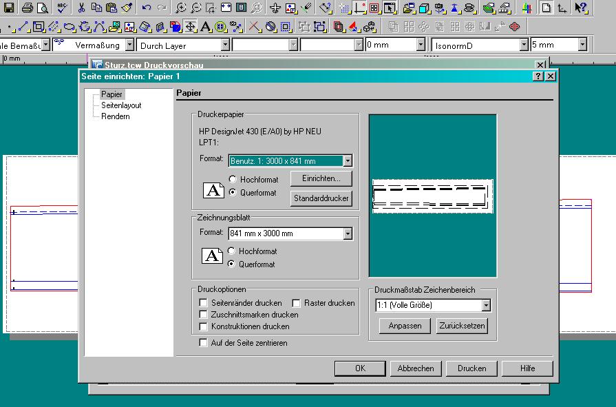

Hilfe !!!
Ich will ein Teil mit der genauen Länge von 2754 mm 1:1 ausdrucken.
Als Blattgröße für die Zeichnung und für den Plotter habe ich
841x3000 mm angegeben. Siehe Bild.
Wenn ich nun ausdrucke, fehlt jedesmal die rechte Seite des Teiles!
Die linke Seite wird korrekt ausgedruckt. Daraufhin habe ich die
Papierlänge des Drückers geändert, mit dem Erfolg auf mehr Abfall!
Ich drucke mit einem Plotter HP DesignJet 430, Rollenläne ist 50 Meter!
Wer hat hier Erfahrungen mit Überlängen?
Grüße: Manfred!

Hallo Mlaufer!
Hast Du schon mal probiert zuerst die Seite einrichten.
Eventuell ein Häkchen bei "Auf der Seite zentrieren" hineingeben.
Unter Seitenlayout auf "Seitenränder vom Drucker übernehmen" klicken.
Hatte damit früher auch immer Probleme.
Vielleicht hilft da was.
Wenn ich heute eine Seite drucke, richte ich immer die Seite zuerst ein.

Hallo Manfred,
was zeigt denn die Druckvorschau an, ist da alles drauf ?
Ein Kunde von mir hatte mit der V8.2 Pro einmal ähnliche Probleme.
Wir haben dann den Zeichnungsinhalt in eine neue Datei kopiert
und mit der V10 geöffnet und gedruckt, da hat es funktioniert.
Ich drucke zwar selbst nur bis A3 habe aber schon Ausdrucke bis A1,
die aus TC heraus gedruckt wurden gesehen.

Hallo Turbocadler!
Ich benütze immer vor den Ausdrucken "Seite einrichten" und "Seitenränder vom Drucker übernehmen". "Auf der Seite zentrieren" habe ich bis jetzt noch nie benützt. Kann ich ja mal noch tun. Da das rechte Ende des Teiles immer weggelassen wird, habe ich das Werkstück mal ganz nach links an den druckbaren Bereich verschoben. Dies hat auch nichts gebracht. Wie gesagt, die Papiergröße zu verlängern, in der Hoffnung, das Ende des rechten Teiles wird doch noch ausgedruckt, hat nur noch zu mehr Papierabfall geführt. Da fährt der Plotter länger vor und fängt wieder zum drucken an. Jedoch immer ohne den rechten Abschluß des Werkstückes. Ist echt komisch. Hatte ich bei TC 10.1 auch schon mal.
Hallo Frank!
Die Druckvorschau habe ich selber noch nicht probiert. Denn bei Seite einrichten wird ja das Teil auf dem Blatt angezeigt. Dies kann ich ja auch noch mal ausprobieren.
Melde mich dann wieder.
Danke für die Hilfsversuche.
Viele Grüße: Manfred!

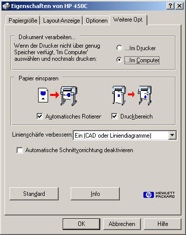

bin zwar nicht wirklich mit TC vertraut, aber ich würde zuerst mal eingrenzen, wo das Problem entsteht, im Programm, im Druckertreiber oder im Plotter. Ausdrucke > 2500mm sind meistens etwas problematisch...
Als erstes würde ich mal mit einem PS- oder PDF-Druckertreiber in Datei plotten - die bessere, da reale Druckvorschau. Wenn das PDF gut aussieht, liegts nicht am TC. Dann könntest Du entweder das PDF direkt per Reader ausdrucken (geht IMHOIn my humble oppinion (Meiner Meinung nach) bei Überlängen ganz gut), oder aber nochmals am Treiber drehen... der 430C hat ja leider keine eigene Festplatte und evtl. wird einfach die Datenmenge beim Rastern zu groß.
Die Funktion "Speicher sparen" oder so ähnlich im Druckertreiber auf dem letzten Tab hilft evtl. auch. Dann dauerts halt länger...
Hoffe, das hilft weiter

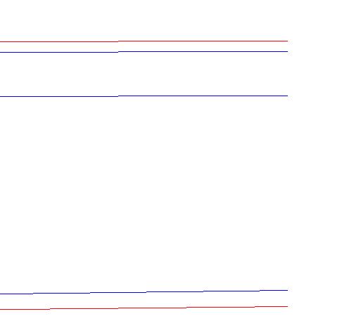

Also. Ich habe alles probiert. In der Druckvorschau, ist das Selbe wie bei Seite einrichten, ist das Teil ganz normal innerhalb des Papierbereiches. "Auf der Seite zentrieren" hat weiter nichts gebracht. Ist auch eigentlich schon auf meinen Bild zu sehen, daß das Teil innerhalb des Druckbereiches ist.
Ich habe nun mal das Teil ausgedruckt. Es fehlen genau 15 cm von der rechten Seite. Wenn ich nun die Papierlänge auf 3500 verlängere, habe ich das gleiche Resultat. Nur dass ich einen halben Meter mehr Papierabfall habe, weiter nichts.
Mir PDF kann ich es auch noch mal ausprobieren.

Sturz_tcw.zip
Hallo Markus!
Anbei die PDF-Datei.
Darin ist das Werkstück auch abgeschnitten.
Also liegt es doch an TC, oder?
Grüße: Manfred!

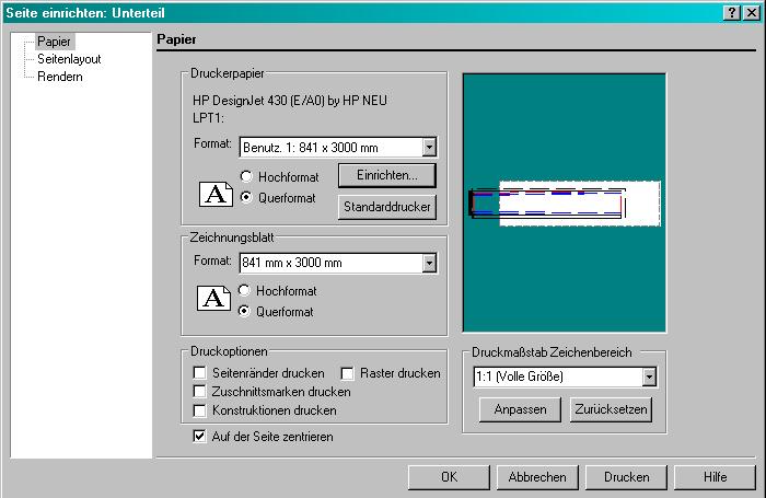

Hallo Frank!
Mir ist heute noch was aufgefallen!
Bild anbei. = Teil verschoben zum Papier!
Nach Öffnen der Zeichnung bin ich auf "Seite einrichten" gegangen und habe den Drucker (Plotter) ausgewählt und eine benutzerdefinierte Blattgröße von 3000 x 841 mm eingegeben. Nach Eingabe der Papiergröße war das verschobene Teil auf dem Papier zusehen (Bild). Als ich dann das Register gewechselt habe und auf "Seitenränder von Drücker übernehmen" angeklickt habe, verschob sich die Ansicht automatisch. D.h., das Teil wurde automatisch vom Programm auf das Blatt richtig verschoben! Vielleicht liegt hier der Fehler?
Grüße: Manfred!

Hallo Manfred,
kannst Du mal das linke untere Eck deiner Zeichnung auf den Koordinatenursprung des MKS schieben? Also X0/Y0
Vielleicht liegt es daran - einen versuch ist es Wert....

Hallo Hans Jörg!
Im Papierbereich ist die untere linke Blattecke auf:
x -90 und y -15
Wie kann man denn die Blattecke auf x0 y0 verschieben?

Hallo Manfred
-Seite einrichten
-- Seintenlayout
--- bei Ursprung jeweils 0, 0 eingeben
dann uberprufen ob Ansichtsfesnter im druckbaren Bereich liegen, eventuell verschieben.
Gruss Johannes

Hallo Manfred,
wenn von der Zeichnung etwas abgeschnitten wird, könnte das auch an Speicherproblemen liegen. Meine Plotprobleme (HP DesignJet 450C) habe ich durch die Umstellung auf PC-Speichernutzung (s. Anlage) lösen können. Ob der HP 430 sich diesbezüglich einstellen läßt, weiß ích nicht.
Hans-Joachim

Diese Einstellung habe ich schon so eingestellt, seit der ersten Plotterinstallation. Könntest Du nicht mal auf deinen Plotter die obige Zeichnung ausdrucken? Ich will ja nicht, dass Du nun 3 Meter Papier verdruckst. Es langt eigentlich, die ersten Striche ausdrucken zu lassen und dann auf die Taste ABBRECHEN am Plotter zu drücken. Dann sieht man ja, ob die rechte Teilekante ausgedruckt wurde oder die oberen und unteren Striche in´s Leere führen!
Aber nur, wenn Du mal Zeit und Lust hast!
Vielen Dank und viele Grüße:
Manfred!

Vielen Dank für eure Bemühungen.
Ich selber habe zwischenzeitlich den neuesten Druckertreiber von
HP heruntergeladen und installiert, in der Hoffnung auf Besserung.
Aber leider hat dies auch nichts gebracht.
Theoretisch kann ich ja damit ausdrucken, bis die Rolle leer ist.
Von der Länge her macht er es auch, doch
aber leider schneidet er immer die rechte Körperkante weg.
Ich bin mit meinem Latein hier nun am Ende.
Schlimmer währe es, wenn ich eine Schablone zum Brennschneiden
bräuchte.
Dann müßte ich noch mein altes Zeichenbrett hervor kramen, um den
Plott zu vervollständigen!
Viele Grüße an alle und nochmals vielen Dank:
Manfred!

Hallo Johann-Peter!
Vielen Dank für deinen Beitrag. Leider hat dies auch nichts gebracht.
Wenn der Plotter anfängt zum drucken, fährt er etwas vor und fängt dann zum Drucken an, wobei er das rechte Ende vom Teil nicht mit ausdruckt. Bild anbei. Ich glaube, die liegt an TC.
