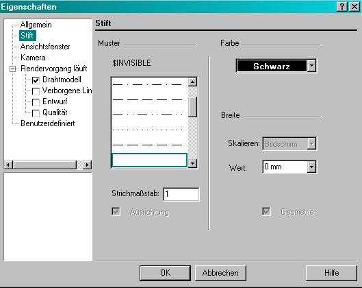

ich bin erst seit kurzem TurboCAD-Anwender. Heute habe ich das Problem, dass ich im Papierbereich meine Ansichten nicht sehen kann.
Nur wenn die Ansichtsfenster einen sichtbaren Rahmen haben, sind auch die Ansichten zu sehen. Schalte ich den Rahmen auf nicht sichtbar, sind auch die Ansichten nicht sichtbar. Was kann passiert sein? Wie kann ich das beheben? Geholfen habe ich mir erstmal, indem ich den sichtbaren Rahmen eine weiße Farbe gegeben habe. Aber das kann es doch wohl nicht sein. Bis gestern schien alles noch sooo normal.

Hast Du mal dem Ansichtsfenster einen festen Maßstab zugewiesen?
Im Bild 2 siehst Du die Anwahl für ein Rahmenloses Ansichtsfenster.
(Du hast schon im Modellbereich ein Ansichtsfenster erstellt und dann im Papierbereich eingefügt?)

Hallo Manfred,
bis gestern bekam ich alle Zeichnungen ordnungsgemäß raus. Aber heute scheint der Wurm drin zu sein.
Fenster im Modellbereich erstellt, im Papiebereich eingefügt, Einfügedialog geschlossen - Fenster nicht mehr sichtbar. Weder der Rahmen noch der Inhalt. Eigenschaften des Fensters aufgerufe, nicht sichtbaren Rahmen in sichtbar geändert - alles wieder da.
Außer den Rahmen jetzt weiß zu machen, damit er auf dem Druck nicht erscheint, fällt mir beim besten Willen nichts mehr ein.
Dir vielleicht?

Hallo Silvia!
Sowas habe ich noch nicht gehabt. Auf die Schnelle fällt mir nur ein, alles kopieren und in eine neue Zeichnung einfügen.
Wenn es nicht zu viel Arbeit macht.
Vielleicht liegt´s auch  an der Vorlage?
Mit welcher Version arbeitest Du denn?
Viele Grüße: Manfred!

Hallo Manfred,
Ich arbeite mit Version 10.1.
Ich habe die Zeichnung jetzt kopiert. Sie war glücklicherweise nicht so groß.
Mit der gleichen Vorlage in einer neuen Datei klappt es.
Danke!!
