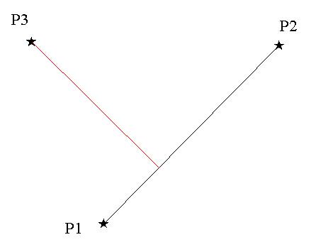

kann mir jemand weiterhelfen? Wie berechnent man die rotfarbene Strecke wenn die Koordinaten der Punkte P1, P2 und P3 gegeben sind? Die rote Strecke liegt lotrecht auf der schwarzen Strecke.

Hallo Stefan,
schau mal unter dieser Adresse nach.
http://home.t-online.de/home/martin.bradtke/mateil3.htm#Geometrie
Mehr kann ich im Moment nicht liefern. ich versuche mich aber selbst einmal und melde mich wieder.

Hallo Stefan,
ich bin es noch einma. Hier eine Adresse, bei der es nicht so wissenschaftlich zugeht. Das Beispiel ist vielleicht auch Deinem Problem angepaßter.
http://www.mathe-aufgaben.de/mathehilfen/mathe-abitur/AnGeo/21131%20Strecken-Inhalte.pdf
Gruß Werner

Danke Werner,
da muß ich mich erst einlesen - ich bin nämlich kein so ein Mathegenie.
