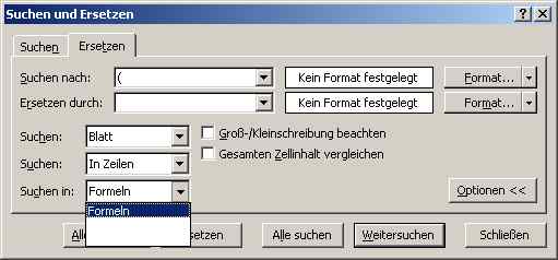

Tach zusammen,
gibt es in Excel (2007) eine suchen&ersetzen-Funktion, die auch in Kommentaren anwendbar ist?
Ich habe eine Tabelle mit mehreren tausend Kommentaren und will dort runde Klammern durch eckige ersetzen.
Bevor ich ein Makro schreibe, frag ich mal ob's einfacher geht
Nachtrag: In der Dialogbox "suchen" kann ich Kommentare auswählen, in "suchen&ersetzen" jedoch nicht (Bild).
Hat die Installation nen Schuß?

Cool, ist mir noch nie aufgefallen... Was auch immer SIE sich dabei gedacht haben.
Aber bevor ich da graue Haare bekäme, einmal googlen und  schon muß ich die 3 Zeilen noch nicht einmal selber tippen
http://www.office-loesung.de/ftopic467269_0_0_asc.php

Wassn? Ist das in den Versionen nach 2007 etwa auch noch so??? Bug?
Original erstellt von runkelruebe:
[/i]
Ha, der ransi, anno 2011... damals hatte ich die Problemstellung noch nicht
Türlich hatte ich gegoogelt, aber (noch) nicht nach einem Makro
Ich stieß auf eine Anleitung von Bill Gates' Schergen, die mich dann bemerken ließ, dass in der aufgeklappten Dropdown-Box drei Einträge stehen sollten.
Besten Dank!
