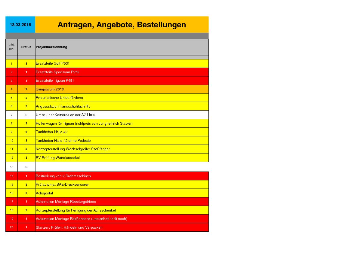

Hallo, habe folgendes Problem:
ich Tabelle 1 habe ich in Spalte b eine 4 stehen. So wie die 4 mit return bestätigt ist, möchte ich den entsprechenden Text aus Spalte C, F + E in eine Tabelle 2 kopieren.
Kann mir jemand helfen?
Ich bin Anfänger!

Hallo Klaus, danke erst einmal.
Diese Applikation funktioniert nicht.
Nochmals.
Tabelle 1 hat in Spalte B in unterschiedlichen Zeilen die Zahlen 1,2,3 und 4.
Bei Änderung oder bei einer bereits bestehenden 4 sollen verschiedene Spalten z.B C, E,+ F aus Tabelle 1 in eine Tabelle 2 kopiert werden.
Würde nun die 3 zu einer 4 werden, müssen die Texte in die nächste leere Zeile in Tabelle 2 kopiert werden

Ubersicht2016-1.pdf
Hallo Klaus,
anbei die Excel Datei.
bei der Eingabe von 4 erscheint die grüne Farbe.
Nun bitte an leere Stelle in Tabelle9 (3)
Uwe

20160313_Uebersicht.zip
Hallo Uwe,
war zwar nicht die Exceldatei aber ist ja schnell umgewandelt
Beiliegend das Beispiel, allerdings wird das Ereignis nicht bei einem Enter in der Spalte B ausgeführt, sondern wenn der Wert in der Zelle auf 4 geändert wird.
Kopiert Zeilen in Tabelle2
Klaus
PS.: Ist der gleiche Code wie oben, den Du anscheinend falsch eingegeben hast.
