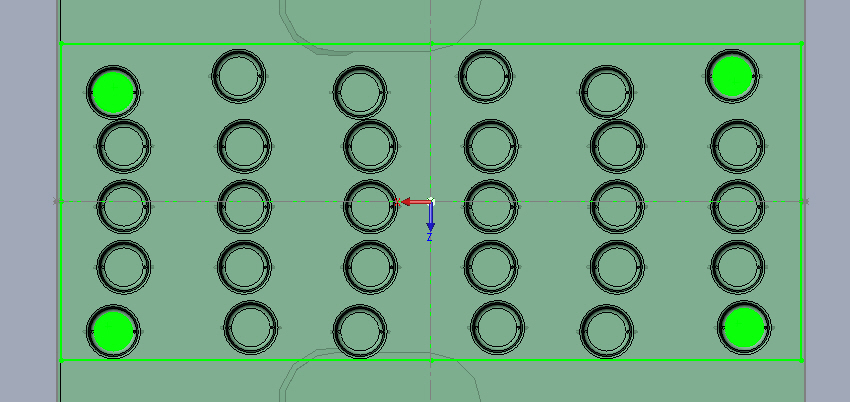

ich suche eine Formel, die mir die äußersten Hofpositionen (grün markiert)in allen 4 Quadranten
aus einer Tabelle heraus sucht. Die Werte sind in 2 Spalten (x-Richtung und y-Richtung) vorhanden.
Der Koordinatenursprung ist in der Mitte, d.h. z.B., dass der Hof links unten eine -y und -x Koordinate hat.
Die reine min- und max-Berechnung ist hier wohl nicht ausreichend.
Mit der verweis(9;1/(a1:A999=..)/(B1:B999=..);....-Formel komm ich auch nicht richtig weiter.
Gruß Pille

Hallo Pille,
Eine Excelformel dazu kenne ich nicht, was aber nichts heißt
Programtechnisch könnte man das schon lösen wenn man vom Mittelpunkt ausgehend die vier Quadranten betrachtet und dort den größten Ortsvektor verwendet.
Wenn Du die Tabelle mit den Werten mal hochlädst könnte man da schnell etwas zusammenstellen.
Klaus

Hallo Klaus,
die Tabelle kann ich Dir leider nicht zusenden, da die Positionspunkte aufwendig berechnet worden sind und ein gewisses Firmen Know-How dort darin steckt.
Im Anhang ist mal ein Teil der Werte zu sehen
Gruß Pille

Hallo Pille,
man kann doch die Spalten in eine neue Mappe als Werte kopieren, da braucht es die ganzen anderen Berechnungen nicht.
Verzeih dass ich keine Lust habe die Werte abzutippen ...
Du kannst aber auch einfach eine Spalte hinzufügen und dort die Abstände zum Mittelpunkt, der ja wenn ich es richtig verstanden habe bei 0,0 liegt berechnen lassen z.B. in Feld C2: =WURZEL(QUADRATESUMME(A2;B2))
Danach lässt Du es absteigend sortieren und hast die Eckpunkte.
Bei einem unregelmäßigeren Feld müsstest Du natürlich die größten Werte des jeweiligen Quadranten nehmen.

Satz_des_Pythagoras.zip
Original erstellt von pi-design:
IMHO wird das meist überbewertet   -und ein Werte only ist ja auch kein Arbeitsaufwand.
aber der Satz des Pythagoras sollte dir weiterhelfen.

Hallo Klaus, hallo Thomas,
vielen Dank für die Vorschläge. Der Herr Pythagoras ist mir noch gar nicht in den Sinn gekommen.
Werde es mal Testen.
