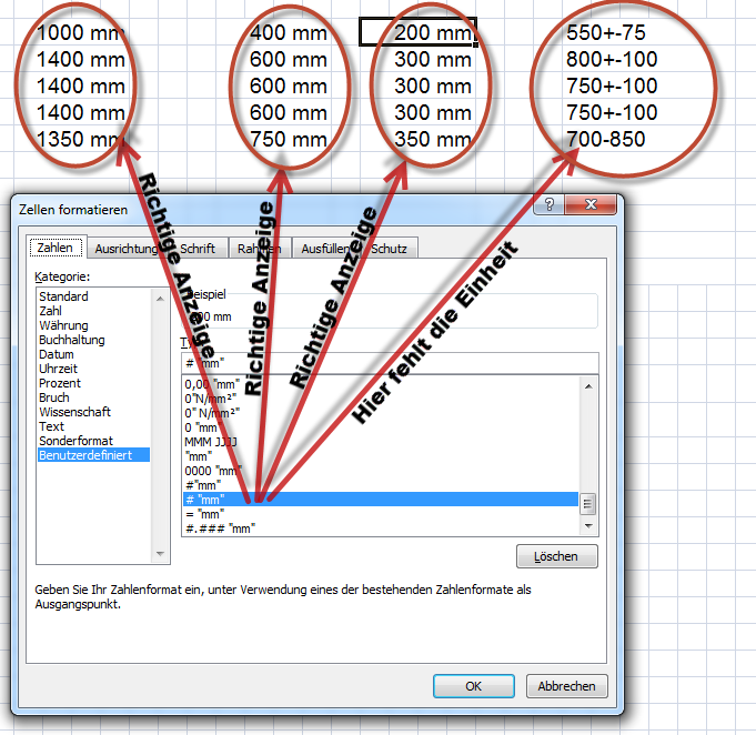

ich möchte gerne eine benutzerdefinierte Einheiten mit beliebigem text in einer Zelle.
Eingestellt habe ich #"mm".
Funktioniert auch.
Nur bei folgendem Text nicht. "800+-1000" oder "100-1100"
Gibt es da ein Möglichkeit dies zu bewerkstelligen.
Schönes Wohenende
Gruß Uwe

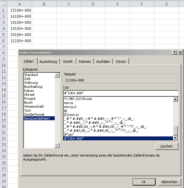

Hast Du das # vergessen?
Bei mir geht's (siehe Anhang).

In meinen Zellen stehn die Werte "800+-1000" oder "100-1100"
Diese sollen mit Einheit angezeigt werden.
Siehe Bild.
Gruß Uwe

Achso...
Wenn Du 800+1000 in die Zelle schreibst, dann ist das für Excel keine Zahl mehr.
# für Zahlen
@ für Texte
Einfach @ statt # verwenden, dann geht's.
[Diese Nachricht wurde von Simsler am 22. Aug. 2014 editiert.]
