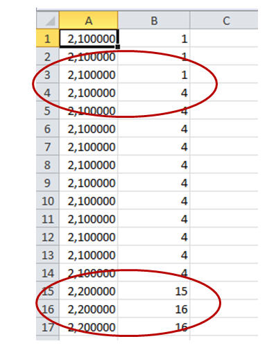

was macht die Rang-Funktion hier?
Ich verstehe es nicht.
Grüße Wyndorps

unterscheiden sich die Werte vielleicht jenseits der 6.Stelle nach dem Komma? Werden die berechnet und dann für die Ansicht auf 6 Nachkommastellen formatiert?

Nein, die Werte sind auf 30-Stellen (mehr geht nicht) identisch.
Es sind Werte, die sowieso nur im Zehntelbereich unterschiedlich sein können (Noten).

Hm, spannend, Ich hab jetzt gerade mal deine Exceltabelle runtergeladen, sieht bei mir auch so aus - bis ich die Werte einmal neu eintrage, also brav überall 2,1 bzw. 2,2 eingetippt, dann reagieren auch die Formeln wieder richtig. Auch wenn ich die Zellen markieren, kopiere, im Notepad einfüge und wieder zurückkopiere ist alles so, wie ich es erwarten würde (also 14x Rang 1 und dann noch 3x Rang 15).
Kommen die Werte auch irgendwie aus einer alten Exceltabelle, die RANG-Funktion ist ja eine alte und wird laut Anzeige nur aus Kompatibilitätsgründen mitgeschleift (aktuell RANG.GLEICH), vielleicht hat sich da was reingeschlichen? Für mich sieht es so aus als liegt es an den Werte in der Spalte A, nicht an der Formel; auch wenn die Werte so eigentlich vollkommen okay aussehen

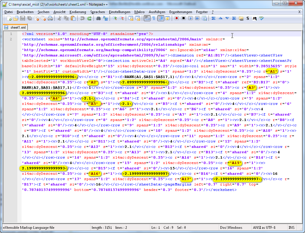

ja, ist wie ich gedacht habe. Ich hab deine originale excel-mist.xlsx entpackt, also aus der xlsx ein ZIP gemacht und dann normal entpackt, im Ordner xl/worksheets gibt es dann die sheet1.xml, da kannst du sehen, dass die Werte tatsächlich nicht genau 2.1 bzw. 2.2 sind.

Wow!!!!
Vielen Dank.
Jetzt kann ich dann das Proble mit einer Rundungsfunktion lösen!

aber Realzahlen (in Excel ist nun mal alles Double) auf Gleichheit zu prüfen ist nun mal ein heißes Eisen (und das nicht nur in Excel)
und daß Excel seine Ausgabe gern mal nach 'eigenen Vorstellungen' formatiert und nur widerwillig die wahren Werte zeigt wissen wir ja auch nicht erst seit gestern.
.. denn eine Ausgabeformatierung mit höchst möglicher Stellenausgabe (30) auch im wissenschaftlichen Format ergibt keine Unterschiede zwischen den Werten
deshalb bilde ich zur Prüfung auf Gleichheit immer die Differenz.
