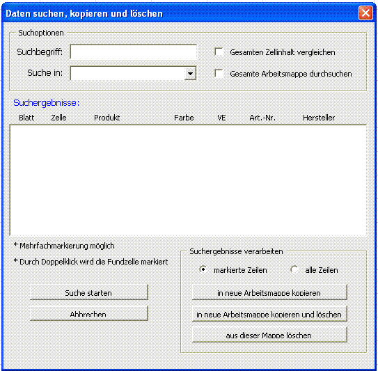

Hallo Zusammen,
da ich noch ziemlich unerfahren mit VB bin würde ich gerne wissen wie ich das folgende Problem lösen kann:
und zwar möchte ich ein bestehendes VB Program den ich erhalten habe erweitern.
Auf dem beigefügten Bild kann man erkennen das die Ausgabemaske mir nur 7 werte ausgibt also von "Blatt" bis "Hersteller"
Doch wie kann ich das erweitern ich möchte das ich mehr als 7 werte ausgeben kann.
Zudem habe ich das Problem das zu lange texte nicht vollständig angezeigt werden wie kann ich dies korrigieren ?
Das Programm dazu sieht wie folgt aus :

es fehlt einiges an Code! Die Erweiterung der Oberfläche, muss auch im Editor passieren. Demnach muss der Listbox eine weitere Spalte hinzugefügt werden. Das könnte auch im Programm passieren, aber das sehe ich eben nicht, da du nur den Code vom Objekt "CommandButton1" für das Ereigniss "Click" gepostet hast.
Um die Liste dann zu befüllen, musst du das Array "arr()" um 1 in der ersten Dimension erweitern. Demnach muss dass "ReDim Preserve arr(0 To 6, 0 To iRowU)" > "ReDim Preserve arr(0 To 7, 0 To iRowU)" so aussehen. Dann kannst du den achten Parameter mit "arr(7, iRowU) = .Cells(rng.Row, 6)" dem Array hinzufügen. Wie nun allerdings die Daten in das Listelement geschrieben werden, geht ebenfalls nicht aus dem Code hervor!

Hi Prinzcan,
copy+paste ohne Quellenangabe  ? Zu Deinen Fragen...
1. "Doch wie kann ich das erweitern ich möchte das ich mehr als 7 werte ausgeben kann." - Habe den Code nicht laufen lassen, vermute aber hier:
Code:
...Do Until xAdresse = xErste
                    ReDim Preserve arr(0 To 6, 0 To iRowU)...
Beginnt bei Null, läuft bis 6, also 7 Werte. Ergänze eine Zeile mit einer 7 (arr(7, iRowU) = .Cells(rng.Row, 6)) und schau, was passiert.
2. "...das zu lange texte nicht vollständig angezeigt werden "
Ich tippe auf die Eigenschaften der Box. Schau mal, ob Du dort den (Zeilen)Umbruch einstellen kannst oder was bei Wordwrap so geht.

Hab es gerade erst gesehen! Hab wohl zu schnell überflogen
Das Array "arr()" wird an das Listelement übergeben...
Code:
Else
    ListBox1.Column = arr
Demnach müsste es so passen. Also Listbox1 muss um einer Spalte erweitert und der Code entsprechend der genannten Inhalte geändert werden!

danke für die schneller antworten,
aber wie gesagt ich bin ziemlich unerfahren mit VB
wie kann ich den Listbox1 um eine Spalte erweitern ??

also die idee mit einer Zeile dazu ergänzen hatte ich auch
ich meine also :
aber trotzdem wird in der ausgabemaske kein weiterer wert angezeigt
ich kann aber zum bsp sagen (arr(6, iRowU) = .Cells(rng.Row, 13))
dann würde er den Inhalt von spalte 13 feld 6 einfügen aber so wie ich es will, macht er es nicht.
Habe auch mir Wordwap angeschaut auch dieses Problem kann ich damit nicht lösen :-(
