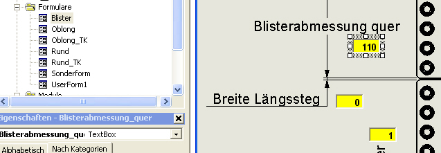

ich habe in verschiedenen Formularen Textboxen, in denen Werte eingegeben werden. Leider ist beim erneuten Öffnen der Formulare wieder der Standardwert (siehe im Anhang die "108") drin. Was muß ich bei den Eigenschaften ändern, damit er den eingegebenen Wert behält?

Eine Userform kann keine Werte Speichern! Das was du bei 'Eigenschaften' einträgst wird beim Initialisieren der Form gesetzt. Dieser Code ist in VBA nicht sichtbar.
Es gibt folgende Auswege:
1: in den Eigenschaften wird eine ControlSource eingetragen (in der Regel eine Zelle auf einem Arbeitsblatt), dann wird grundsätzlich dieser Wert in der Form angezeigt und kann auch geändert werden. Die geschieht für den Anwender völlig transparent.
2: man kümmert sich selber um das Laden und Speichern des Wertes. Dazu kann man die Ereignisse 'UserForm_Initialize() bzw UserForm_Terminate() nutzen.
Da aber auch hier als Speicherort in der Regel die Zelle eines Arbeitsblattes genutzt wird ergibt das so kaum Vorteile.
Hallo Peter,
wenn ich den Wert, den ich durch die ControlSource bekomme, im Textfeld ändere, schreibt er Trotzdem den Wert aus der ControlSource in meine Zelle. Läßt sich das ändern?
Gruß Pille

Stimmt, da steht dann z.B. 100 drin. Wenn ich mein Formular öffne erscheint in der Textbox auch diese 100. Wenn ich nun in der Textbox den Wert auf 110 ändere, dann schickt mir die Textbox trotzdem die 100 in eine andere Zelle
Gruß Pille
Die Controlsource muß eine Variablenbezeichnung enthalten

definiere in einem allgemeinen Modul eine Public Variable und schreibe deinen Wert beim Schließen des UserForms auf diese Variable - so lange diese Variable nicht überschrieben wird, ist sie während der kompletten Excel-Sitzung abrufbar, auch wenn das UserForm mit Unload Me geschlossen wurde. Willst du dagegen den Wert auch nach Schließen der Arbeitsmappe zur Verfügung haben, musst du ihn beim Schließen der Mappe in eine Zelle schreiben.

du hast eine Zelle I40, die den Start-Wert enthält und der im UserForm in der TextBox angezeigt wird wenn es gestartet wird - so weit so gut. Den Wert in dieser TextBox kann man dann ändern - dadurch dass du ControlSource verwendest, wird der Wert beim Ändern in der TextBox gleichzeitig in die ControlSource-Zelle I40 geschrieben, sodass beim nächsten Start der neue Wert angezeigt wird.
Um ehrlich zu sein, ist mir aber nicht ganz klar, wo nun das eigentliche Problem ist und was du mit deinem geposteten Code machen willst. Du schreibst den Wert aus B13 in I40 und den aus der TextBox in B13 - was willst du damit erreichen?

mein Ziel ist es, daß beim erneuten öffnen der Userform in der Textbox der Wert drin steht, der zuletzt eingegeben worden ist (dieser steht in B13). Jedoch möchte ich die Möglichkeit haben diesen Wert aber zu verändern.
I40 ist nur dazu da, den letzten Wert aus B13 zu kopieren (war nur so ne Idee von mir).

P.S. Ich glaube wenn du einfach als Controlsource B13 einträgst und dein Code so läßt wie er war ist schon das Ziel erreicht.

Ich glaube, ich hab den Fehler auch schon gefunden:
mit
[B13] = Me.Blisterabmessung_quer.Value
und in "ControlSource": I40 und ohne irgend ein Copy/Paste
scheint es zu funktionieren.
