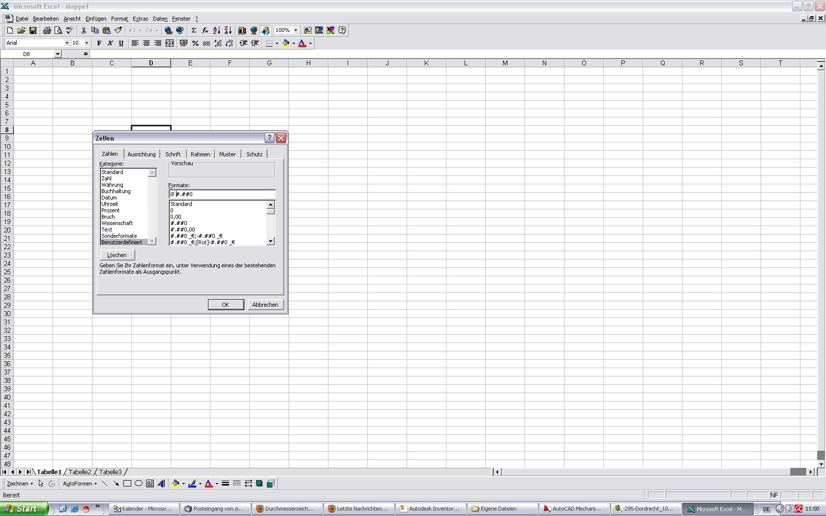

Moin Moin!
Wie bekomme ich ein Durchmesserzeichen Ø in ein Formelergebnis hinein?
Gruß, Heino

Guten Morgen Heino,
"Zelle formatieren"
das Durchmesserzeichen = "Alt+0216"
Gruß Ingo

erstellt am: 28. Okt. 2009 11:05    Editieren oder löschen Sie diesen Beitrag!  <-- editieren / zitieren -->   Antwort mit Zitat in Fett Antwort mit kursivem Zitat    Unities abgeben: 1 Unity (wenig hilfreich, aber dennoch)2 Unities3 Unities4 Unities5 Unities6 Unities7 Unities8 Unities9 Unities10 Unities Nur für Heino Casper 10 Unities + Antwort hilfreich
Benutzerdefiniertes Zahlenformat oder Verketten mit & "Ø"
Beispiele:
="Ø = " & A1+A2
oder
"Ø = "#,### (3 Nachkommastellen)

erstellt am: 28. Okt. 2009 16:04    Editieren oder löschen Sie diesen Beitrag!  <-- editieren / zitieren -->   Antwort mit Zitat in Fett Antwort mit kursivem Zitat    Unities abgeben: 1 Unity (wenig hilfreich, aber dennoch)2 Unities3 Unities4 Unities5 Unities6 Unities7 Unities8 Unities9 Unities10 Unities
Vielen Dank für die Tips! Klappt perfekt.
Gruß, Heino
