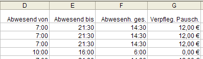

Die Spalte G soll eine Verpflegungspauschale angeben, die sich aber nach der gesamten Abwesenheitszeit richtet.
0 -  8 h =  0,00¤
8 - 14 h =  6,00¤
über 14 h = 12,00¤
Ich hab's schon mit logischen WENN verknüpfungen probiert aber irgendwie will's nicht so richtig.
Kann mir jemand bitte helfen ??

Wie schaut denn dein WENN aus?
(WENN du uns schon nicht das Excel zur Verfügung stellst...  )

Die Werte die du dort siehst, sind alle manuell eingegeben.
Bei mehreren hundert Zeilen möchte ich mir dieses jedoch ersparen und hoffe auf eine brauchbare Formel.
Ich benutze im übrigen Excel 2003

Ich glaub du hast keine logischen WENN probiert - die dürften irgendwie unlogisch gewesen sein...
Code:
=WENN(Fx<=8;0;WENN(UND(Fx>8;Fx<14);6;12))
oder
Code:
=WENN(Fx<8;0;WENN(UND(Fx>=8;Fx<=14);6;12))
Je nachdem, wie deine Grenzwert Stunden gewertet werden müssen... (musst du selber wissen...)
Allerdings fangen solche Formeln nicht alle Fehler ab... als checke es mal durch, ob da eh kein Fall durch die Maschen schlüpft...

Da die Zeit nicht auf eine Ganzzahl geprüft werden kann, ZEIT(8;0;0) anstelle 8;-)
Code:
=WENN(Fx<ZEIT(8;0;0);0;WENN(UND(Fx>=ZEIT(8;0;0);Fx<=ZEIT(14;0;0));6;12))

Danke schonmal für  eure beiden Tipps.
Werde es heute im laufe des Tages mal ausprobieren.
Die Zellen der Abwesenheitszeiten sind derzeit als "Uhrzeit" Formatiert.
Muss ich die jetzt alle mit der ZEIT Formel füllen ??
Das Ergebniss (Abwesenheit ges.) ist ja nur die Differenz aus den beiden anderen Zeiten....
