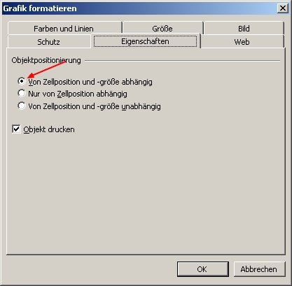

gibt es die Möglichkeit in Excel eine Grafik in nur eine Zelle einzufügen?
Hintergrund ist der, daß die Bilder auch dann noch an Ihrem Platz bleiben wenn man den AutoFilter aktiviert hat und nach bestimmten Themen Filter. Wenn man die Grafik nur so einfüt gibt es ja keinen Zeilenbezug. Hyperlinks sind leider nicht erwünscht.

Doppelklick auf die Grafik und dann in Eigenschaften von "Zellposition und größe abhängig machen" selektieren.

danke für die schnelle Hilfe.
