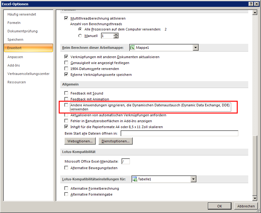

Hallo Excel Spezialisten,
habe seit einiger Zeit das Problem, daß mit einem Doppelklick auf ein XLS zwar Excel startet aber die Tabelle nicht geladen wird. Wenn ich die Tabelle direkt aus Excel öffne ist es kein Problem.
Arbeite mit Office 2007.

N'Abend,
jo, das Elend kenne ich
Hab ein bißchen gekämpft, mit diesen Einstellungen (vgl. screenshot), die im Windows-Explorer -> Extras -> Ordneroptionen -> Dateitypen -> xls -> erweitert zu tätigen sind, sollte es tun. (screenshot zeigt .xls, also XL97-2003-Dateien, das mußt Du dann evtl. für xlsx/xlsm usw. also XL2007-Dateien machen)
Außerdem sollte im Excel unter Optionen -> Allgemein -> Andere Anwendungen ignorieren... (vgl. screenshot2) kein Häkchen sein.
Hatte selber auch noch das Problem, dass XL sich weigerte, xls-Dateien mit Leerzeichen im Pfad gescheit zu öffnen, von damals stammen noch die screenshots. Meine Dateinamen haben ja traditionell keine Sonderzeichen, aber erklär das mal M$ mit seinen Dokumente_und_Einstellungen
Da gibt es auch einen Eintrag in der M$-knowledge-base für, find ich aber auf die Schnelle nicht mehr (Essen ist fertig ;-) )

Morgen Runkelruebe,
es ist genau dein Problem. Habe nun alles so eingestellt wie du auch und es funktioniert nun auch genau so wie bei dir. Also Dateien mit Leerzeichen werden nicht geöffnet, was bei mir aber auch kein Problem darstellt, da auch ich ohne Leerzeichen arbeite.
Aber eine Datei deren Name als Teilname in einem Namen mit Leerzeichen steht, wird geöffnet. Ist natürlich Zufall, das so eine Datei im Verzeichnis steht.
Warum ist das eigentlich so? Es funktionierte ohne Probleme bis vor ein paar Wochen. Ich vermute, daß es durch die Installation des Oracle Servers und Teamcenter passiert ist.

Guten Morgen,
Stop, also um die allgemeine Verwirrung zu beenden: ich hatte das Problem, mit den oben geposteten Einstellungen habe ich es nicht mehr.
Sonst wär's doch langweilig, oder?
Ich habe keine Ahnung. ;-)
Es kommt bei diesem DDE-Krempel auf jedes Leerzeichen und jedes Anführungszeichen an. Nimm mal die "" bei %1 raus -> nüscht geht mehr.
Es gibt bestimmt Leute, die sich damit auskennen, ich nicht. Ich probier meist solang rum, bis es a) ganz kaputt ist oder b) erstaunlicherweise läuft ;-)
Wer den passenden link mit der DDE-Erklärung für kleine Hände hat: Jetzt wäre der Zeitpunkt, den zu posten ;-)
