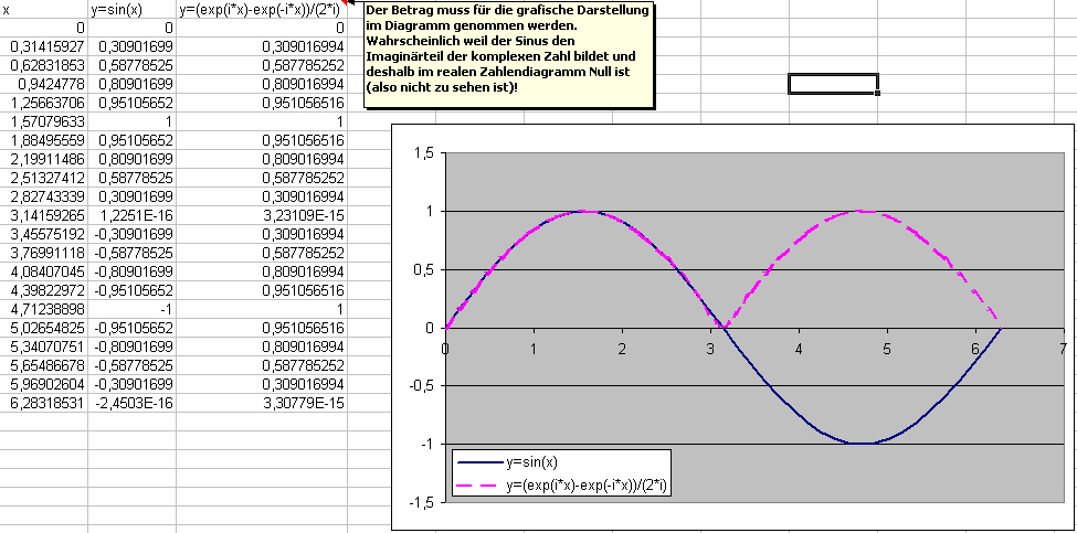

hallo zusammen,
gibt es eine möglichkeit eine funktion y=f(x)in excel zu bilden, die komplexe anteile enthält?
gleichung ist im anhang
danke und grüße
nico

Hallo Nico,
Excel (2000) kennt die Funktion KOMPLEXE. Ich nehme an, die lässt sich verschachtelt einsetzen; guck' dazu mal in die Hilfe.
HTH,
Frederik

hallo frederik,
vielen dank für deine schnelle antwort.
habe es ausprobiert und weiß jetzt nicht weiter.
mit
A1 = pi()/10
und
KOMPLEXE(0;A1)
bekomme ich 0,314i als ergebnis.
soweit so gut, aber...
exp(KOMPLEXE(0;A1))
ergibt #WERT
warum ist das so?
ist hier nur eingeschränktes rechnen möglich, oder habe ich etwas falsch gemacht?
danke und grüße
nico

Ich habe von komplexen Zahlen keine Ahnung  ... Es handelt sich wohl um ein mathematisches "Problem"? Wieder hilft die Hilfe in Excel (wenn ich im Suchfeld komplexe eintippe, erscheinen links in der Themenvorschau artverwandte Funktionen): Es gibt IMEXP - und noch einige mehr, die mit IM* anfangen .

hallo frederik,
vielen dank für deine tips.
habe alles gefunden (ein beispiel im anhang)
danke und grüße
