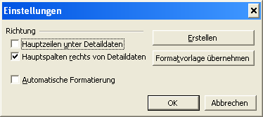

ich habe zu dieser Gliederung mal eine kleine Frage.....
Wenn ich die Gliederung definiere, dann wird mir dieses + bzw - Kästchen immer am unteren Ende meiner Auswahl erzeugt.
jetzt muss ich bei größeren Zeilenmengen immer nach unten scrollen um den Bereich schließen zu können.
Wie kann ich diese + bzw. - nach oben, also in die erste Ausgewählte Zeile holen ??
Anbei nochmal ein Bild

Nach oben holen imho gar nicht, aber Du kannst Dich in eine der Zeilen stellen und dann über Menü -> Daten -> Gruppierung und Gliederung -> Detail ausblenden gehen.
Leg Dir diesen Befehl z.B. in eine Symbolleiste ab, dann kommst Du immer schnell dran.

erstellt am: 17. Okt. 2008 10:27    Editieren oder löschen Sie diesen Beitrag!  <-- editieren / zitieren -->   Antwort mit Zitat in Fett Antwort mit kursivem Zitat    Unities abgeben: 1 Unity (wenig hilfreich, aber dennoch)2 Unities3 Unities4 Unities5 Unities6 Unities7 Unities8 Unities9 Unities10 Unities Nur für Lange069 10 Unities + Antwort hilfreich
Danke für den Tipp ! werde ich bestimmt mal machen
aber ich weiß das es geht, weil ich es in einem anderen Dokument bereits gesehen habe.
habs auch gerade eben herausgefunden
das ist einfach nur eine kleine Einstellung.
"Daten --> Gruppierung und Gliederung --> Einstellungen..."
und jetzt einfach den ersten Haken rausnehmen. (Bild)

Dann nehme ich alles zurück, behaupte das Gegenteil und schieb Dir den 10-er wieder zurück ;-)
Hilft scheinbar beim Suchen, wenn man ne Frage ins Forum stellt
