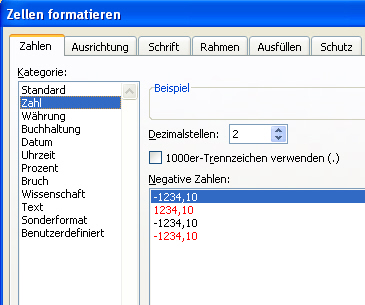

ThoMay
Beiträge: 5260
Registriert: 15.04.2007
erstellt am: 04. Jan. 2008 18:47    Editieren oder löschen Sie diesen Beitrag!  <-- editieren / zitieren -->   Antwort mit Zitat in Fett Antwort mit kursivem Zitat    Unities abgeben: 1 Unity (wenig hilfreich, aber dennoch)2 Unities3 Unities4 Unities5 Unities6 Unities7 Unities8 Unities9 Unities10 Unities Nur für dontknow 10 Unities + Antwort hilfreich
Hallo und eine schönes Neues Harri.
So ganz verstehe ich nicht, wieso du gleich nach einem Makro schreist.
Schau dir meine Bilder an und du kannst wahrscheinlich dein Prob lösen.
ThoMay
