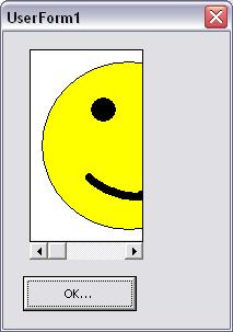

ist es möglich einer Grafik (Bitmap) in einem Excel-Form Bildlaufleisten zuzuweisen? Wie kann man die Verknüpfung von Leisten- u. Bildbewegung herstellen? Bei Textfeldern kann man das ja einfach über Eigenschaften einstellen.
Danke schon mal für Tipps

Ich hab vor in einem UserForm ein Bild (image/picture) mit einer Bildlaufleiste zu verschieben, bzw. den Inhalt, da das Bild zu Breit ist. Die horizontale scrollbar habe ich schon eingefügt.
Meine Frage ist, wie kann ich eine Verknüpfung zu dem Bild herstellen oder ist soetwas überhaupt nicht möglich?
Als info anbei ein bildchen.

ich möchte mit den Bildlaufleisten das Bild jeweils nach links und rechts schieben, da es zu groß für den Rahmen ist(nur halb zu sehen) (Der Smilie ist nur ein Beispiel). Das ganze ist in ein User-Form eingefügt und nun möchte ich die verknüpfung der Bewegung von der Bilodlaufleiste mit der Bewegung des Bildes programmieren (Visual-B.). Wie schon gesagt ist es bei einem Textfeld möglich im Eigenschaftsfeld einfach horizontale, vertikale oder beide leisten auszuwählen. Bei einem Bild aber geht das nicht.
Meine Frage nochmal...ist eine Verknüpfung der Bewegung möglich, also dass ich die Grafik mit den scrollbars verschieben kann...oder ist soetwas überhaupt nicht möglich?

nach meinen Erkenntnissen ist das nicht möglich, falls ein Image benutzt wird. Man kann das Bild aber zoomen.

ich dachte eher an einen dynamischen Zoom während des aktiven Fensters. Das mit PictureSizeMode ist ja nur die zentrierung/ausrichtung des Bildes im Rahmen.
..mmmhhh...scheinbar gibt es da keine andere Möglichkeit.

hab selbst eine Möglichkeit gefunden  . Vielleicht kann's ja jemand gebrauchen. Hab statt dem Anzeige-Objekt ein Rahmen-Objekt genommen und diesem ein Bitmap zugewiesen. Bei einem Rahmen (Frame) kann man die Bildlaufleisten (scrollbars) in den Eigenschaften einstellen. Bei scrollwidth einfach die breite des Bildes eingeben (bei horizontaler leiste).
