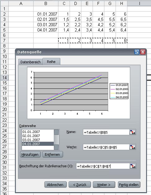

Hab da ein Problem. Ich möchte Prozessdaten in einem Diagramm darstellen, im Idealfall auch noch weitere Daten mit einer Sekundärachse, das ist aber erst mal zweitrangig.
Folgendes Szenario:
1. Tag, verschiedene Prozessdaten
2. Tag, verschiedene Prozessdaten
usw usw usw.
Wie kriege ich Excel soweit, dass die Daten pro Tag dargestellt und nicht auf alle Tage (X-Werte) aufgeteilt werden.
Geht das überhaupt oder müssen die Daten dementsprechend aufgebaut werden. Ein paarweise Darstellung ist ja möglich aber eben paarweise, das hilft mir nur weiter wenn ich die Mittelwerte verwende, das wollte ich aber eigentlich nicht.
Auswertung sollte möglichst mit Excel sein, QS-ler nutzen ja andere Programme.
Schönen Dank für eure Tipps
Gruß Benewet

naja, wenn ich das richtig sehe, hat er die daten auch wieder aufgeteilt.
Nochmal zur Erläuterung, das hab ich glaub ich nicht so richtig erklärt:
Ich habe Tag 1, hier hab ich z.B. 10 Prozessdaten
Tag 2, hier hab ich 30 Prozessdaten
Tag 3, hier hab ich 20 Prozessdaten.
Die Daten sind Maße und stellen den Toleranzbereich dar in dem sie liegen sollen im Sinne einer Prozessfähigkeitsanalyse.
Ich möchte also, dass auf der X-Achse die Tage und auf diesen Tag die 10,20,30 (wieviel auch immer) dargestellt werden.
Leider wurden auch hier (ich habs bisher auch immer nur so hinbekommen) die Daten z.B. für den 1.1.2007 (schwarze Linie) auf die X-werte aufgeteilt, d.h. die Linien müssten eigentlich senkrecht sein.
Aber schon mal danke für die Arbeit
Gruß Benewet

Naja ganz einfach:
Nennmaß 1,5
Toleranz +-0,2
jetzt hab eine gewisse Anzahl von Messwerten zwischen 1,3 und 1,7 von bestimmten Tagen und möchte die eben grafisch darstellen.
Gruß Benewet

Achso.
Na dann hast du den vollkommen falschen Ansatz.
Normalerweise bräuchtest du dafür ein 3d-Diagramm:
x-Achse (links rechts) = Tage
y-Achse (nach oben) = Maß
z-Achse (in die Tiefe) = Auflistung Teile
Aber ob das noch ersichtlich ist, hmmmmmmmm.
Kannst du die Tage nicht noch etwas unterteilen? In Stunden oder so, wovon dann nur einige tatsächlich angezeigt werden im Diagramm?

irgendwie kann ich das gar nicht glauben, dass excel das nicht auf die reihe kriegt.
ich muss doch einem Wert, mehrere Daten zuordnen können, so ähnlich kann man das ja machen mit dem Kurs (z.B. für Aktien) aber dann eben nur mit 3 Werten
3D-würde das ganze tatsächlich etwas unübersichtlich machen, aber wie gesagt, ich möchte mich eigentlich nicht auf die Mittelwerte beschränken
Gruß Benewet

Ja der Aktienkurs hat zu einer Zeit auch nur einen Wert, du hast zu einer Zeit (Tag) aber viele Werte. Das wird entweder übereinander gestapelt, oder es muss eine Dimension dazu kommen.
Wie soll denn Excel weiter unterteilen, wenn es keine Klassifizierung auffindet?
