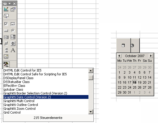

Guten Tag,
nach langerZeit mal wieder eine Frage.
Ist es möglich in eine Zelle über ein Drop down Menü ein Datum einzugeben?
MfG Schlotti

Ich nehme an, es war eine Drop Down Box ähnlich der aus z. B. Outlook gemeint (siehe Bild), mit der ein Datum durch "Klicken" eingegeben werden kann.
Es entzieht sich leider meiner Kenntnis, ob Excel solche Dialogboxen in bereits vorkonfigurierbarer Form anbietet. Aber ich würd' drauf tippen, dass das irgendwo zu finden ist.

erstellt am: 18. Okt. 2007 13:48    Editieren oder löschen Sie diesen Beitrag!  <-- editieren / zitieren -->   Antwort mit Zitat in Fett Antwort mit kursivem Zitat    Unities abgeben: 1 Unity (wenig hilfreich, aber dennoch)2 Unities3 Unities4 Unities5 Unities6 Unities7 Unities8 Unities9 Unities10 Unities
Hallo carsten,
genau sowas meinte ich!
Na vielleicht findet sich ja was oder jemanden fällt daz unoch etwas ein.

So, und schon gefunden (siehe Bild). Wie man solch eine Dialogbox einbindet und konfiguriert weiß ich nicht. Aber es gibt sie in Excel. Ich sag ja immer, Excel kann alles. Der gleiche Dialog bietet auch eine Drop Down Box zur EIngabe von Zeit an.

zu früh gefreut...
wird bei mir nicht aufgeführt (graphitti date control)
Excel 2000....
MfG Schlotti

Hey Schlotti,
was ist mit dem Vorschlag von carsten-3m?
zu früh gefreut...
Excel 2000....
Da gibt's was, nennt sich "Microsoft Date and Time Picker Control 6.0 (SP 4)". Hilft der?
@carsten-3m: Wieder was gelernt - Danke!

@Paulchen: Immer gern
Ich hab noch eine gefunden in der Flut von Dialogboxen die Excel anbietet: Kalender-Steuerelement 10.0
(hier ist Excel 2002 am Start)

Jupp,
die gibt's in 2k auch schon. Und beide Elemente lassen sich im Entwurfsmodus über Eigenschaften - LinkedCell mit 'ner Zelle verknüpfen. Besonders erfreulich finde ich, das xls keine Makro-Meldung beim Start bringt. Sicherlich kann man diese Spielzeuge irgendwann mal brauchen..?

hallo carsten und paulchen,
leider klappt nix wie beschrieben. Auch nicht in 2003!
Die Datei von pcwelt wird entpackt. Beim öffnen kommt folgender Fehler!
Schade. Das liest sich alles so gut. Anscheinend muss wohl doch Access vorhanden sein. Bei mir gibt es nix von den dreien
-graphitti date control
-Microsoft Date and Time Picker Control 6.0 (SP 4)
-Kalender-Steuerelement 10.0
zum einbinden!
MfG Schlotti

hallo nochmal,
nach langem suchen habe ich unter
http://www.pcwelt.de/index.cfm?pid=1755&pk=56885&p=7
was passendes gefunden. Ich habe nur die mscal.ocx entnommen (mehr nicht) und diese unter benutzerdefinierten
Steuerelementen eingefügt. Reicht das so aus?
Nun steht mir jedenfalls dieses Steuerelement zur Verfügung.
Aber...
Ich möchte ja in eine Spalte jede zelle anklicken können und dann öffnet sich ein drop down menü.
Funktioniert das auch irgendwie?
MfG Schlotti

erstellt am: 19. Okt. 2007 02:06    Editieren oder löschen Sie diesen Beitrag!  <-- editieren / zitieren -->   Antwort mit Zitat in Fett Antwort mit kursivem Zitat    Unities abgeben: 1 Unity (wenig hilfreich, aber dennoch)2 Unities3 Unities4 Unities5 Unities6 Unities7 Unities8 Unities9 Unities10 Unities Nur für schlotti 10 Unities + Antwort hilfreich
DropdownmitdatumFormelXORvba.xls.txt
dein Tabellenblatt mit untenstehendem code,
so dass bei Doppelklick mit der LM das Makro aufgerufen wird.
Code:
Private Sub Worksheet_BeforeDoubleClick(ByVal Target As Range, Cancel As Boolean)
>>hier dein Subaufruf<<
End Sub
Mit dropdown??? ..Wie soll Excel den Dropdown definieren? =Heute()+20 Tage?
Mit der Gültigkeit lässt sich auch ein Bereich von-bis Datum definieren,
aber dann geht kein Dropdown, das geht nur mit Listen ->siehe Mappe

Moin Schlotti,
ich habe mal aus der geöffneten Excel200-Datei das Formular exportiert (siehe Anlage). Der Code unten steht in der Arbeitsmappe drin.
Code:
Private Sub Workbook_SheetBeforeDoubleClick(ByVal Sh As Object, ByVal Target As Range, Cancel As Boolean)
   df = ActiveCell.NumberFormat
   If InStr(1, df, "d") > 0 And InStr(1, df, "m") > 0 And InStr(1, df, "y") > 0 Then
        Kalender_Initialize
   End If
End Sub
Vielleicht hilft das weiter.
