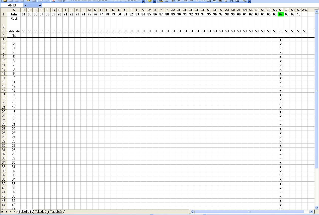

Hallo zusammen.Habe Frage an Experten....
Ich habe eine Liste erstellt,in der in den Zeilen Jahrgänge aufgenommen werden und in den Spalten die Kalenderwochen.Nun markiere ich die erledigten KW durch ein "X".
Ist also simple Tabelle die ich in Excel angefangen habe,da ich zu faul war kariertes Papier zu benutzen  .
Inzwischen ist die Tabelle seit 1988 fleißig mitgewachsen und da ich die "Daten" eh im System hatte,sind auch einige Excelfunktionen hinzu gekommen.
Das Zählen der "gesammt-X" sowie die Anzahl der fehlenden pro Jahr sind ja nun kein Problem.
Nun möchte ich aber ein Feld pro Spalte haben, in dem, wenn weniger als 5 KW´s fehlen die Nr.der fehlenden angezeigt werden.
D.h.Spalte auf leere Zellen kontrollieren (ok.),Anzahl prüfen (ok.)und wenn weniger= 5 leer sind mir im Zusatzfeld anzeigen,wie die Namen der leeren Zellen sind.(meine Zeilenbeschriftung)
In einer probe-Datei habe ich sowas mit Extraabfragen und Werte zwischenschreiben bzw.auslesen zwar schon gemacht,aber ich suche nach einer eleganten Version,wo ich nicht für
40Jahre x 52Wochen Zusatzfelder einfügen muß.
Dank im Vorraus  Torsten

erstellt am: 18. Jun. 2007 11:50    Editieren oder löschen Sie diesen Beitrag!  <-- editieren / zitieren -->   Antwort mit Zitat in Fett Antwort mit kursivem Zitat    Unities abgeben: 1 Unity (wenig hilfreich, aber dennoch)2 Unities3 Unities4 Unities5 Unities6 Unities7 Unities8 Unities9 Unities10 Unities
habe mal datei angehangen... in Zeile 2(Rest) soll fürs jahr 07 nun automatisch die zahl erscheinen,die vor der zeile steht,in der du ein "x" löschst.
seid wann sind hier anhänge beschränkt? ist nun nur nen Bild geworden.Sorry
Hoffe es hilft trotzdem..

erstellt am: 18. Jun. 2007 12:46    Editieren oder löschen Sie diesen Beitrag!  <-- editieren / zitieren -->   Antwort mit Zitat in Fett Antwort mit kursivem Zitat    Unities abgeben: 1 Unity (wenig hilfreich, aber dennoch)2 Unities3 Unities4 Unities5 Unities6 Unities7 Unities8 Unities9 Unities10 Unities
MM.xls.txt
Auf die Sache mit dem umbenennen hätt ich selber kommen können,besonders, da schon gemacht
nun also nochmal:
die in Zeile 2 (Rest)von Hand eingetragenen Werte sollen per Formel selbstständig eingetragen werden, sofern es weniger= 5 sind..
Das ganze soll der Übersicht dienen, da in diesem "x-Dschungel" keiner mehr durchblickt..

erstellt am: 18. Jun. 2007 13:45    Editieren oder löschen Sie diesen Beitrag!  <-- editieren / zitieren -->   Antwort mit Zitat in Fett Antwort mit kursivem Zitat    Unities abgeben: 1 Unity (wenig hilfreich, aber dennoch)2 Unities3 Unities4 Unities5 Unities6 Unities7 Unities8 Unities9 Unities10 Unities Nur für hörter 10 Unities + Antwort hilfreich
OK, Aufgabe verstanden . Allerdings fehlt mir die Zeit für solche Spielereien... IMHO lässt sich mit dem link von oben schon was basteln; z.B.
{=KKLEINSTE(WENN(I5:I57<>"";ZEILE(5:57));1)}
Die 1 dann entsprechend erhöhen (siehe Hilfe zu KKLEINSTE). Über INDEX läßt sich dann der Zellinhalt (der Spalte A) auslesen. Die Formel muß ohne die {} eingegeben und mit Strg+Shift+Enter abgeschlossen werden (Array). Textstrings werden mit & verknüpft, also: =FormelFürDieErsteZeile&","&FormelFürDieZweiteZeile&", "&...
Du darfst gerne selbst 'rumprobieren und die Lösung dann hier 'reinstellen; ich halte es für unwahrscheinlich, daß es hierfür schon jemand eine vorgefertigte "Musterlösung" parat hat. Abschließend noch zwei Fragen: Hilfszeilen, die dann ausgeblendet werden, sind keine Option? Und vermutlich muß/soll das Konzept auch erhalten bleiben?

erstellt am: 18. Jun. 2007 15:00    Editieren oder löschen Sie diesen Beitrag!  <-- editieren / zitieren -->   Antwort mit Zitat in Fett Antwort mit kursivem Zitat    Unities abgeben: 1 Unity (wenig hilfreich, aber dennoch)2 Unities3 Unities4 Unities5 Unities6 Unities7 Unities8 Unities9 Unities10 Unities
Danke,hat soweit geklappt,das er mir angibt,welche Zeilen AUSGEFÜLLT sind.
Nun dachte ich mir,"sei pfiffig" und änder die Optionen und schon ist alles bestens:
ist aber nicht!
sobald ich in dem Term:
{=WENN(AL3<=5;KKLEINSTE(WENN(AL5:AL57="";ZEILE(5:57)-4);1)&","&KKLEINSTE(WENN(AL5:AL57<>"";ZEILE(5:57)-4);2)&","&KKLEINSTE(WENN(AL5:AL57<>"";ZEILE(5:57)-4);3)&","&KK  LEINSTE(WENN(AL5:AL57<>"";ZEILE(5:57)-4);4)&","&KKLEINSTE(WENN(AL5:AL57<>"";ZEILE(5:57)-4);5);">5")}
auch die anderen <>"" durch ="" ersetze schmeißt er mir "Zahl"als Fehler raus.
Beim ersten klappt es witzigerweise
PS:habe den INDEX mit -4 umgangen,da ich eh nur Zahlen brauche..
Soweit schonmal Danke
Gruß Torsten

erstellt am: 18. Jun. 2007 15:33    Editieren oder löschen Sie diesen Beitrag!  <-- editieren / zitieren -->   Antwort mit Zitat in Fett Antwort mit kursivem Zitat    Unities abgeben: 1 Unity (wenig hilfreich, aber dennoch)2 Unities3 Unities4 Unities5 Unities6 Unities7 Unities8 Unities9 Unities10 Unities Nur für hörter 10 Unities + Antwort hilfreich
Hm. Ich zitiere mich mal selbst:
Und dann zitiere ich noch die Hilfe zu KKLEINSTE:
Anmerkung
Ist Matrix leer, liefert KKLEINSTE den Fehlerwert #ZAHL!.
Ist K ≤ 0, oder ist K größer als die Anzahl der Zahlen (Datenpunkte), liefert KKLEINSTE den Fehlerwert #ZAHL!.
Tja, das muß noch abgefangen werden. Da sowohl die Gesamt-Anzahl der "x" in der Spalte als auch -gegenläufig- die Anzahl der Leerzellen variabel ist, wird die Sache etwas aufwändiger. Deshalb wollte ich das auch nicht weiter vertiefen ;-).

erstellt am: 19. Jun. 2007 08:01    Editieren oder löschen Sie diesen Beitrag!  <-- editieren / zitieren -->   Antwort mit Zitat in Fett Antwort mit kursivem Zitat    Unities abgeben: 1 Unity (wenig hilfreich, aber dennoch)2 Unities3 Unities4 Unities5 Unities6 Unities7 Unities8 Unities9 Unities10 Unities
Hallo; ich gebe zu, lesen und verstehen sind nicht immer das selbe.
habe nun Eventualitäten eingeschlossen und erreiche mit folgender Formel fast das gewünschte Ergebnis:
{=WENN(AG3=0;"voll";WENN(AG3=5;KKLEINSTE(WENN(AG5:AG57="";ZEILE(5:57)-4);1)&","&KKLEINSTE(WENN(AG5:AG57="";ZEILE(5:57)-4);2)&","&KKLEINSTE(WENN(AG5:AG57="";ZEILE(5:57)-4);3)&","&KK LEINSTE(WENN(AG5:AG57="";ZEILE(5:57)-4);4)&","&KKLEINSTE(WENN(AG5:AG57="";ZEILE(5:57)-4);5);WENN(AG3=4;KKLEINSTE(WENN(AG5:AG57="";ZEILE(5:57)-4);1)&","&KKLEINSTE(WENN(AG5:AG57="";Z EILE(5:57)-4);2)&","&KKLEINSTE(WENN(AG5:AG57="";ZEILE(5:57)-4);3)&","&KKLEINSTE(WENN(AG5:AG57="";ZEILE(5:57)-4);4);WENN(AG3=3;KKLEINSTE(WENN(AG5:AG57="";ZEILE(5:57)-4);1)&","&KKLEI NSTE(WENN(AG5:AG57="";ZEILE(5:57)-4);2)&","&KKLEINSTE(WENN(AG5:AG57="";ZEILE(5:57)-4);3);WENN(AG3=2;KKLEINSTE(WENN(AG5:AG57="";ZEILE(5:57)-4);1)&","&KKLEINSTE(WENN(AG5:AG57="";ZEIL E(5:57)-4);2);WENN(AG3=1;KKLEINSTE(WENN(AG5:AG57="";ZEILE(5:57)-4);1);">5")))))}
Der fette Teil muckt noch und ohne fehlt die Eventualität, das nur ein X fehlt.
Werde Berichten,falls mir Lösung einfällt bzw bin für Anregungen offen...
Gruß Torsten

erstellt am: 19. Jun. 2007 10:39    Editieren oder löschen Sie diesen Beitrag!  <-- editieren / zitieren -->   Antwort mit Zitat in Fett Antwort mit kursivem Zitat    Unities abgeben: 1 Unity (wenig hilfreich, aber dennoch)2 Unities3 Unities4 Unities5 Unities6 Unities7 Unities8 Unities9 Unities10 Unities Nur für hörter 10 Unities + Antwort hilfreich
MMmitmakro.xls.txt
tja,
einige unzählige Versuche später,
das Ganze mittels Verketten, Index, Vergleich, Bereich.verschieben ect. als Matrix
(man will ja keine elendlange Formel stehen haben) zu definieren,
wechselt man in diesem Falle dann doch zu Vba... (Hallo Nicole    )
Was aber nicht heissen soll, -es geht nicht ohne Formel -
Aber wenn die Formel dann zu lang wird, -muss man sich doch fragen - ob sich der Aufwand lohnt und es manuell nicht viel effektiver wäre ;-)
Code:
Private Sub Worksheet_SelectionChange(ByVal Target As Range)
For r = 2 To 49
    If Cells(3, r) <= 5 Then
        For z = 5 To 57
            If Cells(z, r) = "" Then
                If strT > "" Then strT = strT & ", "
                strT = strT & z
            End If
        Next z
    End If
Cells(2, r) = strT
strT = ""
Next r
End Sub

Hi ihr zwei,
in Vertretung von Nicole
würde ich so machen, denn es muss ja nur gerechnet werden, wenn sich im Bereich der x'e was ändert. Außerdem wird nur die geänderte Spalte berechnet.
Code:
Option Explicit
Private Sub Worksheet_Change(ByVal Target As Range)
    Dim lngColumn As Long, lngRow As Long
    Dim strText As String
    If Not Intersect(Target, Rows("5:57")) Is Nothing Then
        lngColumn = Target.Column
        Application.EnableEvents = False
        If Cells(3, lngColumn).Value <= 5 And Cells(3, lngColumn).Value > 0 Then
            For lngRow = 5 To Cells(Rows.Count, lngColumn).End(xlUp).Row
                If IsEmpty(Cells(lngRow, lngColumn)) Then _
                    strText = strText & CStr(lngRow - 4) & ", "
            Next
            strText = Left$(strText, Len(strText) - 2)
        End If
        Cells(2, lngColumn).Value = strText
        Application.EnableEvents = True
    End If
End Sub

hallo zusammen
Hier ein Nachtrag mit Frage:
Soweit läuft alles wunderbar, nur wenn ich nur die letzte Zeile lösche(KW53)schmiert mir makro ab....
Ich umgehe das ganze nun, indem ich in der imaginären KW54 nen "-" einfüge..dann läuft es prächtig.Hat das was mit der programierung zu tun oder ist noch nen bug drin?
Nur so zur Info...
Gruß Torsten
