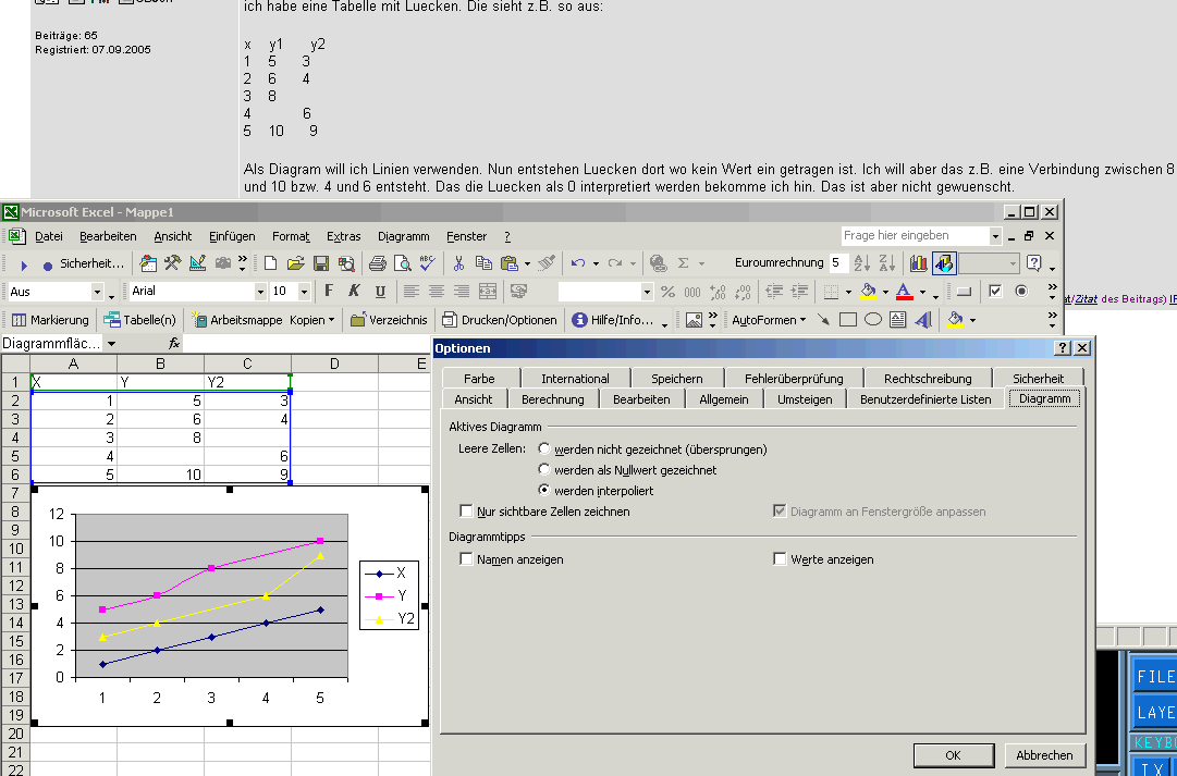

ich habe eine Tabelle mit Luecken. Die sieht z.B. so aus:
x    y1      y2
1    5      3
2    6      4
3    8
4            6
5    10      9
Als Diagram will ich Linien verwenden. Nun entstehen Luecken dort wo kein Wert ein getragen ist. Ich will aber das z.B. eine Verbindung zwischen 8 und 10 bzw. 4 und 6 entsteht. Das die Luecken als 0 interpretiert werden bekomme ich hin. Das ist aber nicht gewuenscht.
