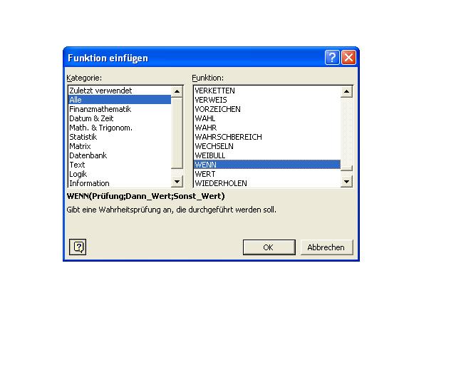

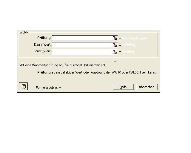

erstellt am: 17. Apr. 2007 19:52    Editieren oder löschen Sie diesen Beitrag!  <-- editieren / zitieren -->   Antwort mit Zitat in Fett Antwort mit kursivem Zitat    Unities abgeben: 1 Unity (wenig hilfreich, aber dennoch)2 Unities3 Unities4 Unities5 Unities6 Unities7 Unities8 Unities9 Unities10 Unities Nur für David77 10 Unities + Antwort hilfreich
Hallo David,
- Zielfeld auswählen
- Menüleiste Einfügen - Funktion
- Funktion "Wenn" auswählen
- Bedingungen beschreiben
Diese vorgehensweise ist in Excel unter F1 aber noch viel besser und ausführlicher beschrieben.
