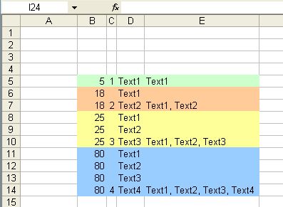

Hi
  • in Spalte B steht eine Zahl
  • diese wird in Spalte C gezählt
  • nach dieser Zahl soll der Inhalt der Spalte D in Spalte Ezusammengeführt werden.
    mein Lösungsweg : =wenn(C5<>"";wenn(C5=1;D5;wenn(C5=2;D4&", "&D5;wenn(C5=3;D3&", "&D4;wenn(C5=4;D2...............usw.
    dieser Lösungsweg wird a bisserl lang da es bis zu X verschieden Texte werden können.
    Meine Vorstellung ist das die Zahl in der Spalte als "Index" oder so verwendet wird, kann mir da jemand helfen?
    Erklärung
    Grundstücksdaten werden bei der Abfrage in so einer ählichen Form expoertiert, und das ganze soll für ein Internes Grundstücksverzeichnis aufbereitet werden.

    Hallo Bernd,
    hast Du WAHL schon probiert (s. Anhang)? Evtl. könntest Du die verknüpften Texte in einer Hilfsspalte/Zeile oder auf einem eigenen Blatt vorhalten?

    Hi
    Wird zwar auch etwas länger aber es ist weit überschaubarrer als mein Lösungsversuch
    DANKE

    Eine Frage is noch kann man den WERT1 an den WERT2 anhängen?

    hmmm,
    Tabelle nachgebaut
    Spalte B; Kennung 1,2,3,4 auf alle Zeilen erweitert
    unter Optionen Iteration eingeschaltet
    Zelle I1 =IF(Iteration=20;1;Iteration+1) mit 'Iteration' benamst '20 Iterationen
    Formel in Zelle E =IF(OR(C5<C6;C6="");IF(Iteration=1;"";IF(Iteration-1>COUNTIF(C:C;C5);E5;E5&INDEX(D$5: D$104;SMALL(IF(C$5:C$104=C5;ROW($1:$100));Iteration-1))&", "));"") als Matrix und runterkopieren
    das Ganze als Bild uppen unterdrückt
