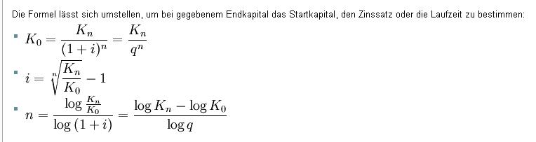

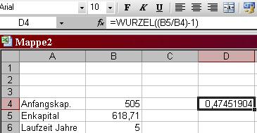

Ich würde mir in Excel gerne eine Formel hinterlegen die mir den Zinssatz für einen Zinseszinsberechnung ausrechnet.
Ich weiß nicht wie ich in Excel die "n"te Wurzel angeben kann.
Habe zwar die normal "Wurzel" gefunden, (bin kein Excelprofi) aber weiter komme ich nicht.
Ich habe zum besseren Verständnis was ich eigentlich machen will einen Snapshot der Formel gemacht und mit angehängt.
Ich möchte die Formel mit dem Zinssatz "i" erstellen.
Im Moment schaut die Formel in Excel so aus "=WURZEL((B5/B4)-1)"

vielleicht geht (b5/b4-1)^(1/n)
edit: ich meine also:  =(b5/b4-1)^(1/b6)
ist imho ein Matheprob. , und nicht excel

Entschuldigt bitte das ich nur Hauptschule hatte und diese schon über 20 Jahre her ist. Aber kann es sein, daß ich hier nur auf einen Zinswert von 0,74216669% komme?
Oder fehlt mir jetzt wieder was?

jou, ich auch, bei deinen Werten.
Bin aber Techniker, keen Bänker, kann dir also nicht sagen, ob der Zahlenwert reell, oder richtig ist oder ob deine Formnel stimmt...
exceltechnisch ist's ok.

Wenn ich deine Formel richtig betrachte, musst du die "1" abziehen, nachdem du aus dem Quotienten Kn/K0 die n-te Wurzel gezogen hast, also:
=(b5/b4)^(1/b6)-1
Ah jetzt ja und das ganze mal 100 "=((b5/b4)^(1/b6)-1)*100)" und scho passts (Wie wir franken sagen).
