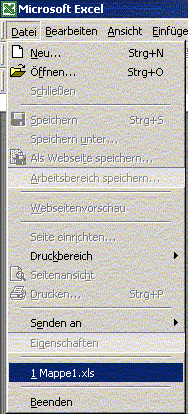

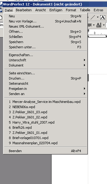

Hallo Officeuser,
ich suche nach einer Möglichkeit die zuletzt geöffneten Dokumente in Excel und Word anzeigen zu lassen, um so dort anwählen zu könne und diese schnell wieder öffnen zu können, falls man an den Dokumenten noch einmal etwas ändern oder ergänzen möchte.
Diese Dateien werden z.B. bei WordPerfect unter Dateien angezeigt. Hierzu habe ich ein Screenshot gemacht.
Leider habe ich weder in der Hilfe noch in verschieden Foren und Suche im Internet etwas gefunden.
Ich habe gemeint das unter Windows-XP auch so etwas möglich ist.
Wer hat einen Tipp ?

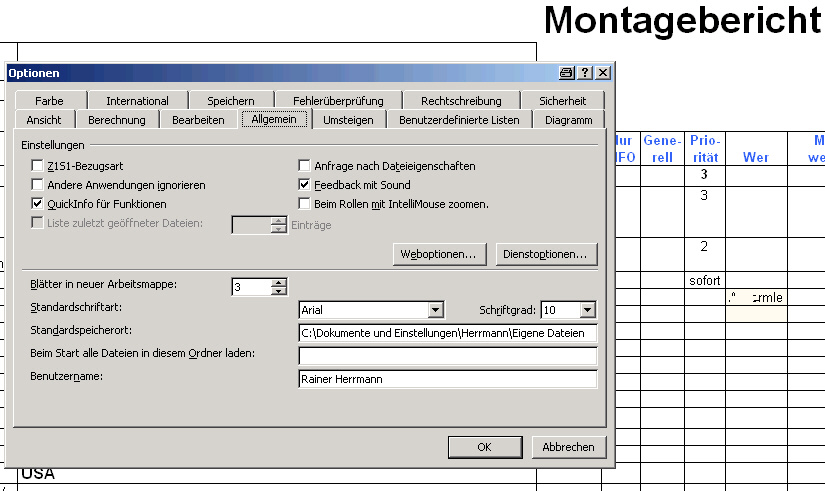

erstellt am: 09. Apr. 2007 07:51    Editieren oder löschen Sie diesen Beitrag!  <-- editieren / zitieren -->   Antwort mit Zitat in Fett Antwort mit kursivem Zitat    Unities abgeben: 1 Unity (wenig hilfreich, aber dennoch)2 Unities3 Unities4 Unities5 Unities6 Unities7 Unities8 Unities9 Unities10 Unities
Hallo Thomas,
habe unter Option gesucht konnte die Option Karteikastenreiter nicht finden. (siehe Hardcoy)
Dito das gleich auch bei Word.
Benutze Excel und Word ===> OFFICE 2003.
Kannst Du mir noch einmal behilflich sein ?

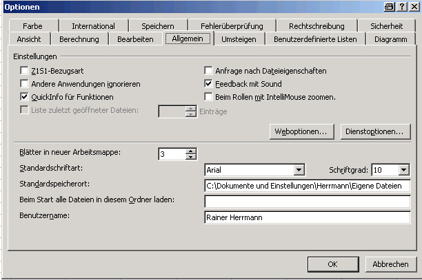

erstellt am: 09. Apr. 2007 08:50    Editieren oder löschen Sie diesen Beitrag!  <-- editieren / zitieren -->   Antwort mit Zitat in Fett Antwort mit kursivem Zitat    Unities abgeben: 1 Unity (wenig hilfreich, aber dennoch)2 Unities3 Unities4 Unities5 Unities6 Unities7 Unities8 Unities9 Unities10 Unities Nur für R.Herrmann 10 Unities + Antwort hilfreich
Guten Morgen
Ist auf jeden Fall einstellbar. Siehe Bild.
Schönen Tag

erstellt am: 09. Apr. 2007 10:58    Editieren oder löschen Sie diesen Beitrag!  <-- editieren / zitieren -->   Antwort mit Zitat in Fett Antwort mit kursivem Zitat    Unities abgeben: 1 Unity (wenig hilfreich, aber dennoch)2 Unities3 Unities4 Unities5 Unities6 Unities7 Unities8 Unities9 Unities10 Unities
Hallo GLE,
danke für den Hinweis. Den Kateikastenreiter konnte ich wirklich nicht finden, aber jetzt habe ich es ja.
Nur ein Problem tritt auf dieses Kästchen ist grau hinterlegt sowohl bei Word als auch bei Excel und ich kann es gar nicht aktivieren.
Wo ist der Schalter das ich dies aktivieren und anwählen kann ?
Bitte um die letzte Antwort bis zum Ziel.

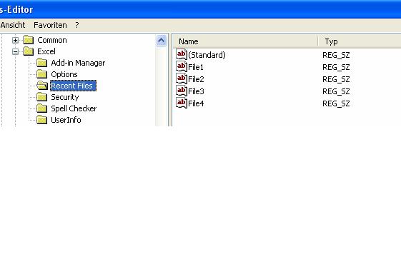

erstellt am: 09. Apr. 2007 17:19    Editieren oder löschen Sie diesen Beitrag!  <-- editieren / zitieren -->   Antwort mit Zitat in Fett Antwort mit kursivem Zitat    Unities abgeben: 1 Unity (wenig hilfreich, aber dennoch)2 Unities3 Unities4 Unities5 Unities6 Unities7 Unities8 Unities9 Unities10 Unities Nur für R.Herrmann 10 Unities + Antwort hilfreich
Hallo Rainer,
seltsam, seltsam
Hilft der oder der hier weiter? Dort wird dann auf Microsoft verlinkt. Ich tippe auf eine Einstellung, die sich irgendwo in der Registry verbirgt...
Drücke mal die Windows- und die R-Taste und gib "Regedit" ein. Dort dann unter HKEY_CURRENT_USER - Software - Microsoft - Office - 11.0 [oder welche Version auch immer Du hast, dies hier gilt für 2003] - Excel - Recent Files. Nur ändern, wenn Du weißt, was Du tust - die Registry ist kein Spielzeug!!!
Werden da bei Dir die letzten Dateien gelistet? [Welche Office-Version benutzt Du? - steht ja oben ;-)] Klingt mir nach einem tiefer liegenden Problem - wäre Neuinstallation des Office-Pakets eine Option?

erstellt am: 14. Apr. 2007 10:26    Editieren oder löschen Sie diesen Beitrag!  <-- editieren / zitieren -->   Antwort mit Zitat in Fett Antwort mit kursivem Zitat    Unities abgeben: 1 Unity (wenig hilfreich, aber dennoch)2 Unities3 Unities4 Unities5 Unities6 Unities7 Unities8 Unities9 Unities10 Unities
Hallo Paulchen,
Du hattest recht Einstellungsänderung geht nur über Registry.
War mir zu heiss habe das mit unserem EDV-Admin besprochen der kannte
das Problem auch.
Jetzt habe ich was ich wollte.
Nochmals Dir und allen anderen herzlichen Dank für die Unterstützung.
