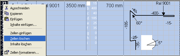

Hallo Excel- bzw. VBA-Spezialisten,
folgendes Problem: Ich möchte diese Zellen löschen
dazu fliegen einfach die Zeilen komplett 'raus. Leider bleibt dann immer sowas hier
stehen, was man leider händisch löschen muß - in meinem konkreten Fall ein Gruppenfeld (Shape), könnte aber auch eine beliebige Linie o.ä. sein. Wird zwar zusammengestaucht, ist aber noch da. Etwas nervig...
Toll fände ich, wenn xls ALLES löschen würde, was innerhalb meines markierten Bereiches liegt - das wäre auch sehr einfach. Alternativ könnte ich mir vorstellen, das Objekt selbst anzuwählen und die zugehörigen Zellen mit zu löschen. Dazu müßte xls aber wissen, wo genau das Objekt liegt, und welche Zellen außenrum sind usw...
Die Bereiche sind flexibel; wenn, dann sind immer ganze Zeilen zu löschen; ein Objekt dieser Art kann mehrfach auftauchen, muß aber nicht. (Der gesamte Bereich wird durch copy&paste aus einem anderen Register eingefügt.)
Meine bisherig Suche zum "Bild löschen" hat leider nicht gefruchtet. Was meint ihr?

Hallo Paulchen,
bringt Dich das hier vom Maestro ein bißchen nach vorne?
Den Bereich kannste Dir ja mit ner Eingabeaufforderung ziehen

Jo ruebe,
Volltreffer! Der link ist genau das, was ich gesucht habe! Mit ein bißchen Anpasserei konnte ich was schönes stricken; mein sonstiges Drum herum ist eher Spielerei, wichtig ist der Teil:
Code:
Application.Intersect(myShape.OLEFormat.Object.TopLeftCell, Range("A1:X10"))
An dieser Stelle auch ein dickes DANKE an Nepumuk!
