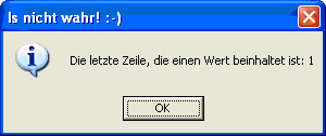

Ich habe das Makro in der Tabelle mit den Such- und Ersetz-Begriffen eingefügt. Diese Mappe ist aktiv. Ich führe das Maktro aus und wähle die Zielmappe aus. Jetzt kommen folgende Fehlermeldungen (Siehe Anhang: Fehlermeldung I & II). Leider habe ich nicht wirklich Ahnung von Makroprogrammierung, also bau ich wieder auf Euch!
Kay

erstellt am: 27. Mrz. 2007 09:56    Editieren oder löschen Sie diesen Beitrag!  <-- editieren / zitieren -->   Antwort mit Zitat in Fett Antwort mit kursivem Zitat    Unities abgeben: 1 Unity (wenig hilfreich, aber dennoch)2 Unities3 Unities4 Unities5 Unities6 Unities7 Unities8 Unities9 Unities10 Unities Nur für kabrijo 10 Unities + Antwort hilfreich
moin moin,
sehr aussagekräftig, die "Fehlermeldungen" ;-)
Die erste ist keine, das is ne Info-Box von Thomas
'msgbox - nur als Hilfe
    MsgBox "Die letzte Zeile, die einen Wert beinhaltet ist: " & LetzteZeile, vbInformation, "Is nicht wahr! :-)"
