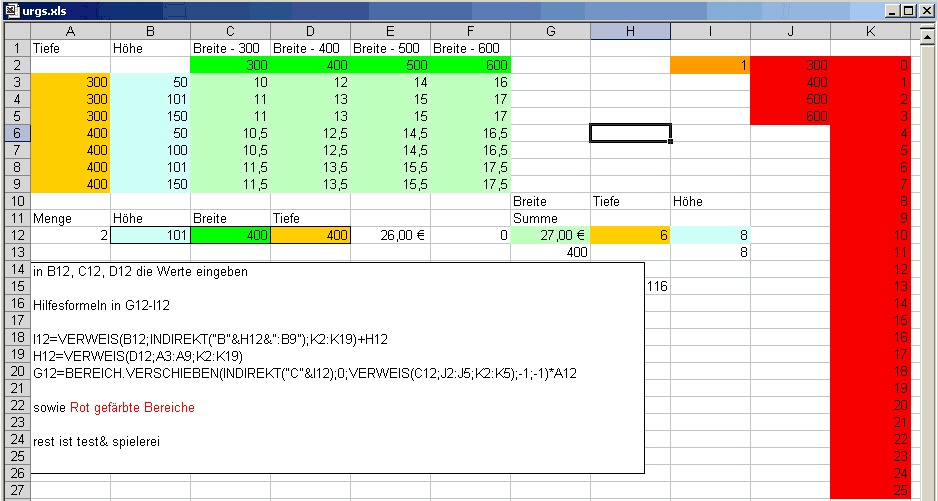

hmmm, guten Abend :-)
gehen tut sicherlich alles, & mit dem nötigen Wissen wie die Tabelle !genau aufgebaut ist, bzw ob sich die Tabelle noch optimieren lässt...,
eine PDF ist da nur eine sehr bescheidenen Möglichkeit der Vermittlung von Informationen
abgesehen davon, dass ein Nachbauen der Tabelle, mit Sicherheit nicht deiner Tabelle entspricht :-)
IMHO - was hilft dir jetzt mehr, ein geupptes Bild
oder eine Mappe - erste Version
oben rechts eine korrigierte Fassung
Das wäre mein Versuch, ohne Wenn Und (Aber) ;-)- sofern ich sowas für mich lösen müsste (wobei CADdogs math. Formel sinnvoller ist ;-) Preisliste neu bauen) & nicht ganz durchgetestet - nur mal als Ansatz &
vielleicht auch ein wenig tricky
Wichtig ist, das die Tabelle nach Spalten A und B 'eindeutig geordnet' ist, da sonst die Bereichs Formeln in I12 und H12 zu früh aufhören.
als allerletzte Möglichkeit, bleibt nur ein Macro übrig, das die Tabelle als Array definiert und nach Tiefe, Höhe, Breite ausdünnt...
gruss *und mit 50-100 und 100-150 fällt man garantiert auf die Nase ;-)* 101-150 ist da wohl besser
