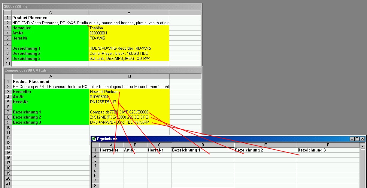

Hallo zusammen
Ich erhalte von unserem Lieferanten Excel Files der einzelnen Produkte. Pro offeriertes Produkt ein Excel File bzw. XML File. Der Deiteiname lautet immer gleich der Artikelnummer ( z.Bsp. Artikelnummer des Produktes: 555236 -> Filename: 555236.xml bzw. xls).
Wir haben eine Excel liste worin wir die wichtigsten Daten für uns herauslesen.
Derzeit öffne ich die uns gesendeten Files, und kopiere Zelle um Zelle in unsere Tabelle damit ich diese zentral verwalten kann.
Wie kann ich im Excel durch ein Makro oder Verweise die Daten am einfachsten in unsere Tabelle Importieren?
Gewünschter Ablauf:
Tabelle ist geöffnet und über einen Importbefehl definieren von welchen Excel Files ich Einträge übernehmen will, das Tool sucht nächste freie Spalte und übernimmt die Werte.
Habt Ihr eine Idee wie man so etwas zusammenführen kann?

Original erstellt von trainman:
Mit Kopieren, Inhalte einfügen und Transponieren könntest du dir schon einiges an Arbeit ersparen.

oder du passt dir diesen Code in diesem Beitrag an dein Vorhaben an

und fertig könnte das so aussehen, mit Berücksichtigung, dass Zeile 6 nicht mitgehen soll

Hallo Thomas Harmening
Ausgezeichnete Arbeit, funktioniert super! Ich hätte aber noch eine kleine Bitte: bis jetzt Importiert das Script alle Werte bis zu Zeile 9 was muss ich am Script verändern damit er bis Zeile 13 geht und noch 3 zusätzliche Werte übernimmt und einträgt?
Gruss und Dank im voraus.

hast Du mal die Zeilen
Code:
iZielSpa = 2
lZielZei = 9 '-> auf 13
x = 0
ReDim vATrArr(1, 5) 'auf (1,8) z.B.
angepaßt? Was passiert dann?

Diese Einträge habe ich ebenfalls versucht umzuschreiben! Erhalte aber folgende Fehlermeldung:
Laufzeitfehler '9':
Index ausserhalb des gültigen Bereichs
Wenn ich auf Debuggen klicke wird folgende Zeile markiert:
            vATrArr(0, x) = Cells(lAZeile, iASpalte)
Hmm und wie weiter?

der Fehler kommt, weil die Schleife weiter läuft, als das array dimensioniert ist. Mach das mal größer (oder die Schleife kleiner ;-) ) und guck nochmal.
Du kannst Dir im debugging auch mal per Quicktipp die Werte für die Variablen anzeigen lassen, indem Du kurz mit der Maus drauf verweilst.

Danke für den Tip, Ich habe es nun hingekriegt. Wo definiere ich eigentlich welche Zeilen er Ignorieren soll für den Datenimport? Jetzt werden die ersten 3 Werte richtig importiert und in den richtigen Spalten geschrieben, dann habe ich eine leere Spalte und dann geht es weiter!

Nur überflogen, weil nicht mein code ;-) : BTWBy the way (So nebenbei bemerkt) wo isser, der Thomas?
Code:
If lAZeile <> 6 Then  ' 0> 6. Zeile wird ignoriert
Code:
For lAZeile = 3 To lZielZei ' => ab der 3. Zeile wird losgelegt
Tipp: geh in den VBA editor, und laß den code zeilenweise durchlaufen (mit F8) und schau Dir in aller Ruhe an, was Excel da so alles veranstaltet. Damit müßte sich dann schon einiges klären.

Ok, und wie füge ich nun hinzu das er die Zeile 6 und Zeile 10 ignoriert?

z.B. mit:
If lAZeile <> 6 And lAZeile <> 10 Then

DANKE!!! runkelruebe, Flutscht so wie es soll :-)
