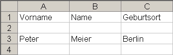

Hallo Experten!
Gibt es eine Möglichkeit eine Listbox mit zwei getrennten Spalten zu erstellen? D.h. ich bräuchte eine Listbox in die ich zum Beispiel folgende Daten jeweils in einer Zeile stehen habe.
Vorname: Peter
Geburtsort: Berlin
Mein Hauptziel hierbei ist es später die beiden Spalten in der Listbox getrennt voneinander anzusprechen und wieder in Excel zu überführen zu können. Aus diesem Grund funktionieren Sachen wie Leerzeichen zwischen den Daten nicht.
Gibt es eine Syntax mit der man schon beim Initialisieren der Listbox Name, Vorname, Geburtsort usw. in die erste Spalte der Listbox, Peter,Meier und Berlin in die zweite Spalte schreiben kann?
Wichtig wäre auch das ich später z.B nur die zweite Spalte der Listbox in eine Exceltabelle auslesen kann.
Vielen Dank schonmal im Vorraus!!
MfG Jens

Hallo Jens,
erzeug mal in nem leeren sheet eine ListBox.
Jetzt mit RMT -> Eigenschaften
In der Box siehst Du u.a. ColumnCount und ListFillRange
Bsp: ColumnCount auf 2, ListFillRange auf A1:B10
Ergebnis siehst Du sofort.
Ansonsten auf die F1 gedrückt und schon wird vieles klarer.
Viel Spaß!
Nicole

Ok! Vielen Dank erstmal für die Tips!
Ich habe jetzt soweit meine Listbox stehen (siehe Listbox.jpg). Mein Problem ist jetzt nur noch folgendes:
Die Daten dieser Listbox sollen nun in eine Excel Tabelle zurückgegeben werden. Ich will aber nur die eigentlichen Daten wie z.B Peter, Meier, Berlin in den Zellen meiner Exceltabelle haben.
Die Bezeichner Vorname, Name, Geburtsort sollen quasi als Überschrift der Spalte stehen (siehe tabelle.jpg). Sie werden also in eine andere Zelle gespeichert als die Daten.
Frage: Ist das möglich? Kann ich in VBA sagen: Speichere mir die erste Spalte der Listbox, (also Vorname) in Cell(1,2) und die eigentlichen Daten in der zweite Spalte der Listbox (also Peter) in Cell (2,2)???
Wie ist die Syntax hierfür?
