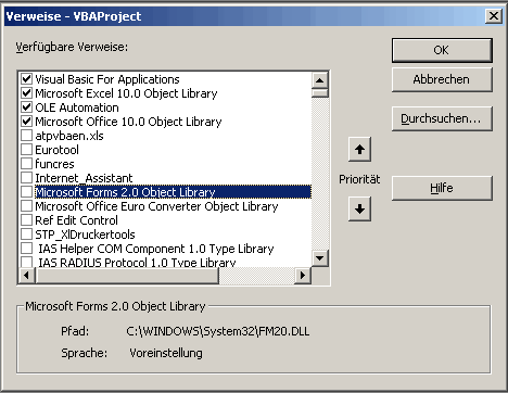

Das bei dir Nancys Bsp. nicht läuft, liegt wohl daran das du in der Vba-Umgebung den Verweis auf Microsoft Forms 2.0 Object Libary setzen musst?
auf die Gefahr hin, daß ich mich lächerlich mache: aber wo/wie mache ich das?

erstellt am: 28. Mrz. 2006 12:48    Editieren oder löschen Sie diesen Beitrag!  <-- editieren / zitieren -->   Antwort mit Zitat in Fett Antwort mit kursivem Zitat    Unities abgeben: 1 Unity (wenig hilfreich, aber dennoch)2 Unities3 Unities4 Unities5 Unities6 Unities7 Unities8 Unities9 Unities10 Unities Nur für runkelruebe 10 Unities + Antwort hilfreich
runkelruebe
Straßen- / Tiefbau
Beiträge: 8086
Registriert: 09.03.2006
MS-Office 365 ProPlus x86
WIN7(x64)
erstellt am: 28. Mrz. 2006 13:02    Editieren oder löschen Sie diesen Beitrag!  <-- editieren / zitieren -->   Antwort mit Zitat in Fett Antwort mit kursivem Zitat    Unities abgeben: 1 Unity (wenig hilfreich, aber dennoch)2 Unities3 Unities4 Unities5 Unities6 Unities7 Unities8 Unities9 Unities10 Unities
Danke Thomas, aber das war aktiviert, kann also nicht der Grund gewesen sein.
