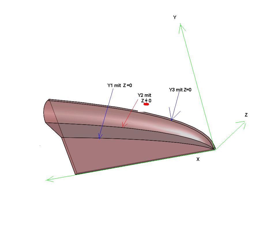

ist es in Excel möglich ein Diagramm zu erstellen (Punkte, linien oder Flächen) mit 3 Achsen z.B. X Y Z, wenn ja: wie oder eine Beispieldatei.
Ich danke euch vielmals, für eure Hilfe .

Hallo Teddibär,
...also, Y1 ist die erste Kurve mit der 3. Achse Z = 0. Dies gilt auch für Y2 und Y3. Dann habe ich aber noch ene Y2 Kurve, die sich auch in Z richtung bewegt, also in X - Y - Z -Richtung.
Ich habe auch nicht unbedingt von einer Oberfläche gesprochen, könnte auch eine kurve sein. Also ingesammt 4 voneinander unabhängige Kurven.
Ich hoffe, ich konnte es dir etwas deutlicher machen, was ich überhaupt will.

Das wird so mit Xl nicht gehen. Kurven Y1 Y2 Y3 sind 2D kurven (die 3 Achse ist irrelevant) und deine 4 Kurve bewegt sich durch den Raum,
das kann Excel so ohne weiteres nicht.
Das Netzdiagram ist eine Matix
Somit müsste deine 4 Messreihe als Matrix aufgebaut sein, alle nicht Felder der Matrix die ausserhalb deiner Messpunktekurve sind bekommen den Z-Wert 0 haben aber X und Y werte, dann sollte das Netz möglich sein.
ich hänge mal meine Bsp. an, habe einfach Pablos Mappe erweitert und seine Variante des Netzdiagram mit 2 alternativen Diagrammen versehen (mit bezug auf deine Messpunkte) und ein weiteres Tabellenblatt mit der 4 Messreiche als Matrix und dem Dazugehörigem Netzdiagramm ?%?
Aber ein schönes Diagram ist was anderes :-)

Ich glaube,
ich konnte mich nicht genau ausdrücken, was ich überhaupt vorhabe.
Ein Bild habe ich mal mit angehängt. Das 3 D Model habe ich ja schon erstellt. Ich möchte nicht Oberflächen erstellen, ich würde gerne nur die Kurven (evtl. sogar nur die Punkte) darstellen.
In Excel Brauche ich das, für eine Vorschau.
Ich hoffe, das Bild verdeutlich meine Problematik.
