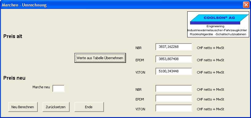

Hall allerseits !!
Ich habe schon fast ein schlechtes Gewissen, dass ich im Moment der einzige bin der Fragen hat...ist echt den anderen alles klar ? :-)
Folgendes:
Ich habe ein kleines Beispiel gemacht, um mich ein wenig in VBA zu üben. Ziel dieser Übung ist es, aus einer bestehenden Excel-Tabelle drei Preise zu übernehmen (auslesen), mit der alten Marche zu multiplizieren und dann durch eine neue Marche zu dividieren, so dass neue Preise ausgegeben werden. Das ganze sieht aus wie in Bild 0002.
Problem ist nun, wenn die Nachkommastellenbehafteten eingelesenen Werte weiter verrechnet werden, dann sehe ich in der Ausgabe "berechnung_click()" dass mir da bei den Resultaten falsche Nachkommastellen ausgegeben werden.
Frage, "Merkt" VBA selber, dass ich den eingelesenen String als double weiterverwenden möchte und wenn nein, wie sage ich ihm das ?
Und wenn er das selber merken sollte, bzw. als Standard definiert ist, woher kommen dann die falschen Nachkommastellen ?
Gruss Mario

Ich denke nicht, dass du der Einzige mit Problemen bist - aber es gibt halt auch noch andere Foren ...
Zunächst solltest du einmal klären, woher der Fehler kommt. Wie genau die VAL-Funktion arbeitet weiß ich jetzt nicht, du könntest dir aber jeweils nach dem Einlesen eines Werte z.B. den Text und den umgewandelten Wert ausgeben lassen und diese miteinander vergleichen.
Wenn diese übereinstimmen, liegt's schon mal nicht an der VAL-Funktion.
Grundsätzlich ist jedoch anzumerken, dass aufgrund der rechnerinternen Zahlendarstellung gewisse Zahlen einfach nicht genau darstellbar sind. Dies betrifft vor Allem auch für uns ganz normal erscheinende Zahlen wie z.B. 0.5 (oder ähnliche, Nagel mich da nicht fest, es liegt halt daran, dass die Zahlen zur Basis 2 abgebildet werden).
Somit scheint dann der Rechner bei einigen Zahlen "falsch" zu rechnen. Als Beispiel: In A1 1 eingeben; in A2 =A1-0,1; dann A2 runterzählen und staunen was rauskommt ...
Wenn du in Excel im Tabellenblatt auf die selben Ergebnisse kommst wie in VBA, dies aber z.B. nicht mit den Taschenrechnerergebnissen übereinstimmt kannst du halt nichts dran ändern.

hmm,
Schaue mal in der Onlinehilfe bei der Funktion Val nach ;-) mir scheint du hast in deiner Sheet Komma-Zahlen vorliegen?
Code:
Sub tt()
Dim a, b, c As Double
a = 0.987654321   'ergebnis lokales-Fenster 0,987654321
b = Val(a) 'ergebnis lokales-Fenster 0
c = CDbl(a) 'ergebnis lokales-Fenster 0,987654321
gg = c*5 'ergebnis  : gg : 4,938271605 : Variant/Double
'alternativ
a = ".987654321bla"
b = Val(a) 'ergebnis lokales-Fenster 0,987654321
f = b*5    'ergebnis: f : 4,938271605 : Variant/Double
c = CDbl(a) 'ergebnis error ;-)
d = Cstr(a) 'ergebnis als String
End Sub
Aus der Hilfe:
Anmerkung Die Val-Funktion erkennt nur den Punkt (.) als gültiges Dezimalzeichen. Wenn Sie ein anderes Dezimalzeichen verwenden möchten (zum Beispiel bei internationalen Anwendungen), sollten Sie statt dessen die Funktion CDbl verwenden, um eine Zeichenfolge in eine Zahl umzuwandeln.
