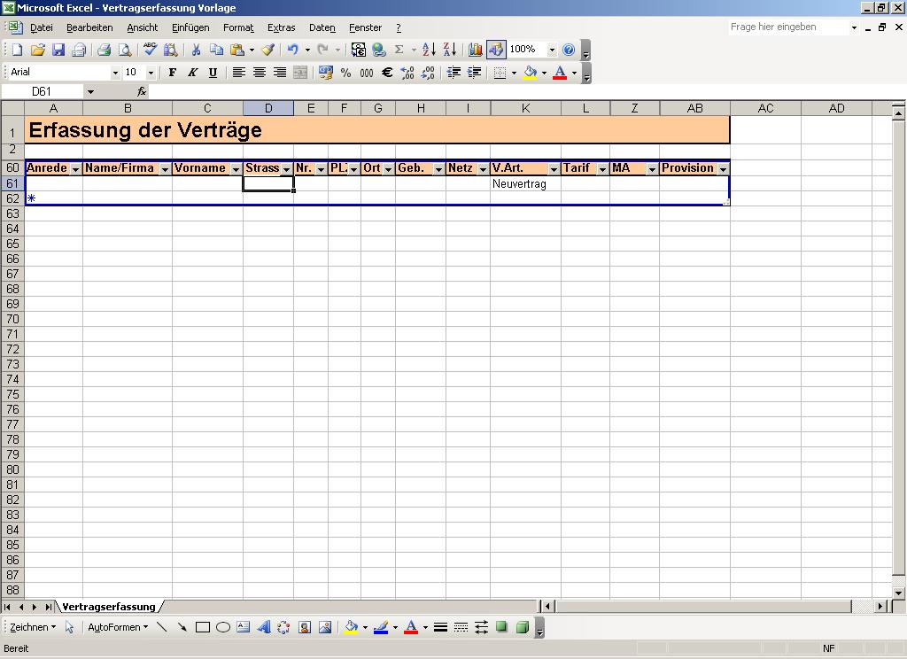

Hallo alle zusammen,
vielleicht schafft es einer von euch mir zu helfen.
Also ich habe eine Tabelle die nennt sich Vertragserfassung. Dort sind 7 Netze untergebracht.
Nach dem man das Netz ausgewählt hat, schreibt man danach die Vertagsart hin, wie Neuvertrag, VVL, Prepaid etc.. Danach kommt dann der Tarif für jedes einzelne Netz. Pro Netz sind es in etwa 10 verschiedene Tarfie mal mehr mal weniger.
Am Ende soll eine Proviosion für diesen Spezielen Tarif und das Netz erscheinen. Dieses trage ich momentan noch manuel ein.
Jetzt noch ein größeres Problem, eine Provision kann aus bis zu 7 verschiedenen Einzelnen Provisionen zusammenkommen. Die auch alle Einzeln ausgeworfen werden sollen, nur wie?
Wenn ich mich nicht ganz klar augedrückt habe hier ein Beispiel:
Also ich habe einen o2 Vertrag, also Netz o2, dann habe ich die Vertragsart Neuvertrag.
Der Tarif soll jetzt "Genion ohne Handy" sein!
Dieses bedeutet jetzt das wir 6 verschiedene Provisionen für diesen Vertrag erhalten und zwar:
1. 5 Euro für den Vertrag
2. 7 Euro Mengenzielbonus
3. 4 Euroo2 Plus Prämie
4. 8 Euro Zusatztbonus
5. 3 Euro Jahreszielbonus
6. 2 Euro Sonderprovision
Und dieses sollte dann alles Automatisch am Ende der Tabelle geschrieben werden. Sobald der Tarif "Genion ohne Handy eingetragen wird. Geht so etwas???
Vielen Dank im Vorraus!

Hallo BikerBerlin,
herzlich Willkommen im Forum.
Ich hab' dir mal eine Datei angehängt, die so in etwa das macht, was ich meine, daß du dir vorstellst.
Hoffe, daß dies dir hilft.

Hallo erst mal vielen Dank!
Sieht doch sehr gut aus. Ich werde es mal einpflegen.
