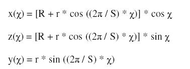

ich habe hier drei Formeln (siehe Anhang), die eine bestimmte matematische Kurve beschreiben. Kann ich diese Formeln in Excel einfach eintippen und irgendwie, über eine Funktion, dem Excel sagen, dass er von diesen Formeln die x,y,z Werte der Punkte mir berechnet mit dem Schritt z.B.2grd und dann in 3 Spalten die Werte diesen Punkten auflistet?

kristof,
im Prinzip ja, ich hänge ein Beispiel dazu.

IMHO nein ... ansonsten müsste Excel z.B. MatLab heisen. Ausser du programierst/lässt programmieren und das genau für deinen Fall in VBA diese Schnittstellenproblematik ein und das wäre mehr als unnötig aufwendig und höchstwahrscheinlich auch noch fehlerhaft. Mein Tipp google mal nach Analyseprogrammen wie z.B. gnuplot, andere findest du z.B. Heise Online Software Archiv, davon sind viele entweder kostenlos oder um einiges günstiger als das oben genannte Programm.

Hi Pablo,
das ist doch kein Beispiel, sondern mein Fall, der ich mir eben so vorgestellt hatte, wie du es gemacht hast.
Vielen Dank für Deine Hilfe.
