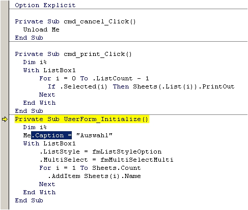

Moin Nancy und Co,
ich habe jetzt versucht das Makro in meine Datei einzubinden. Jedoch gibt es beim Ausführen einen Fehler. Ich lade den mal hoch. Wahrscheinlich ganz einfach zu lösen, aber ...
Könnt Ihr mir sagen, was da los ist?

Mahlzeit Matthias,
keine leise Ahnung auf die Schnelle ;-)
Kannst Du das File mal hochladen?

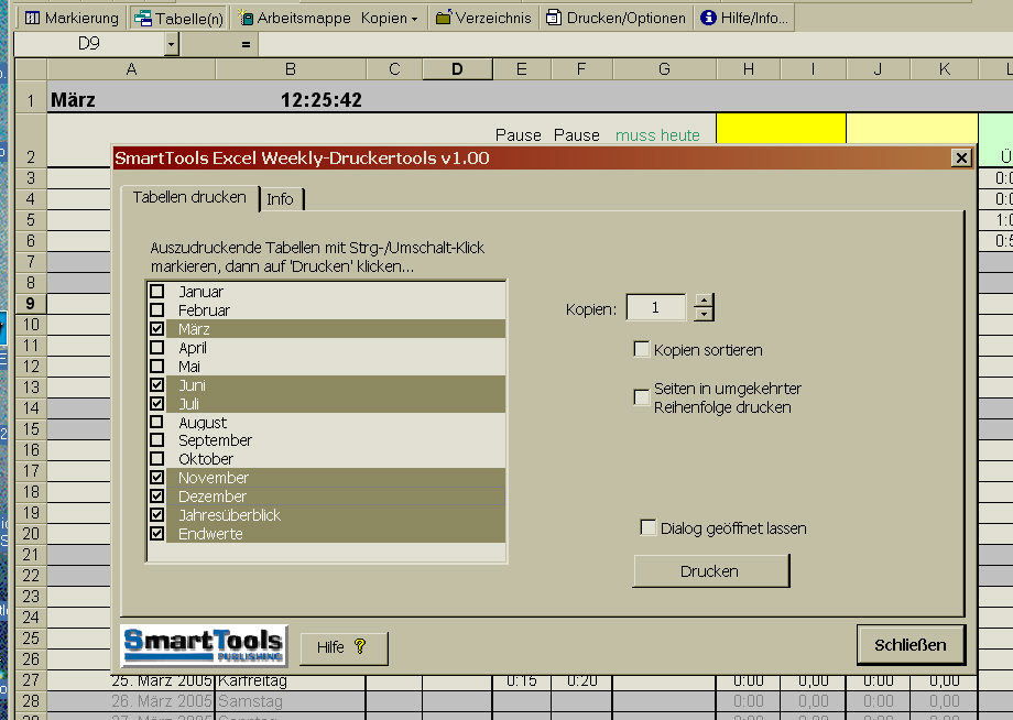

Jörg Wahle
Sehen Sie sich das Profil von Jörg Wahle an!   Senden Sie eine Private Message an Jörg Wahle  Schreiben Sie einen Gästebucheintrag für Jörg Wahle
Beiträge: 154
Registriert: 27.06.2003
WF5 (M160)
PDM-Link 9.1 (M060)
Win 7 enterprise
Dell Latitude E6230
Intel Core i5 2,6GHz/8GB RAM
Intel HD Graphics 4000
erstellt am: 07. Mrz. 2005 12:35    Editieren oder löschen Sie diesen Beitrag!  <-- editieren / zitieren -->   Antwort mit Zitat in Fett Antwort mit kursivem Zitat    Unities abgeben: 1 Unity (wenig hilfreich, aber dennoch)2 Unities3 Unities4 Unities5 Unities6 Unities7 Unities8 Unities9 Unities10 Unities Nur für matthias s 10 Unities + Antwort hilfreich
Hallo Matthias,
unter http://www.smarttools.de gibts es die Druckertools 1.00,
die das machen was du suchst (und noch ein bisschen mehr).
Danke+Gruss
Jörg

@joerg:
Vielen Dank für den Hinweiß. Ich habe es ausprobiert es funktioniert super. Trozdem möchte ich versuchen selber Nancys Vorschlag nachzuvollziehen und zu verstehen.
@Nancy
Hallo ich habe rumprobiert/rumkopiert. Irgendwann hat es dann geklappt. Ich verstehe nicht genau, wie man in der Userform einen Bezug zu den Steuerelementen bekommt und definiert wo diese abgelegt werden.
Ich habe über Deinen ersten Vorschlag mit dem extra Arbeitsblatt als Auswahlfäche nachgedacht und finde die Idee gut. Mann könnte dieses Arbeitsblatt gleichzeitig als Übersicht nutzen. Dann macht man Häckchen vor die entsprechenden Register und sagt drucken (ggf. sogar auf zwei verschiedenen Druckern). Ich lade so eine Idee (ohne Userform) einfach mal hoch.
