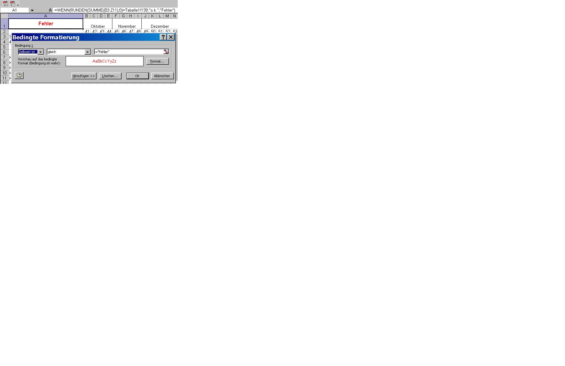

Da ich nicht gerade die hellste Excelleuchte bin, ja ich gebe es zu     mal eine Frage zum selbigen.
dieser Satz gefiel mir so gut das ich ihn gleich geklaut habe
Mein Prob:
in "Tabelle1" habe ich eine Summe ermittelt die ich in "Tabelle2" auf verschiedene Spalten aufteile.
Damit ich sicher bin, das ich alles aus A in Tab2 verteilt habe bilde ich eine Differenz deren Wert Nill sein muß.
Diese Prüfung in Zelle A1 sieht so aus:
=WENN(SUMME(B3:Z11)=Tabelle1!W39;"o.k.";"Fehler")
Damit mich im Falle eines Fehlers gleich etwas "rotes" anleuchtet, möchte ich dem Schriftzug "Fehler" die Schriftfarbe rot zuweisen.
Vielleicht steht die Lösung sogar schon hier im Forum aber ich hab einfach nicht das richtige Suchwort zur Hand.
Kann mir bitte von euch jemand sagen ob das überhaupt geht und wenn ja wie man das macht?

Hi Wibo,
per Formel kannst du einer Zelle kein Format zuweisen. Aber mit bedingter Formatierung.

Hallo Wibo,
Nepomuk hat Recht, Du kannst das nur über eine Bedingte Formatierung machen.
Format -> Bedingte Formatierung
Du machst das einmal für deinen erstem Fehler und dann kannst Du mit dem Pinsel dieses Format auf alle anderen Zellen übertragen. Ist halt nicht wirklich dynamisch, aber eine andere Möglichkeit gibt es nicht ... ausser mit VBA, da kannst es machen.

Danke euch beiden, schon erstaunlich das das Forum hier sogar Sonntags aktiv ist
Ich werd das jetzt mal probieren.

yep, funzt!

Als Nicht-Sonntags-Aktiver  noch ein kleiner Nachtrag:
in deinem konkreten Fall könnte man noch einen anderen Denkansatz versuchen, und zwar über das Zahlenformat. Beim Benutzerdefinierten Zahlenformat können 4 Kategorien angegeben werden (siehe Excel-Hilfe), und zwar für positive, negative, Nullwerte und TEXTwerte.
In deinem Fall müsstest du dann dafür sorgen, dass nur dann ein Text erscheint, wenn ein Fehler auftritt, also einfach das "o.k." aus der Formel entfernen. Dann mit diesem Zahlenformat formatieren:
;;;[Rot]@
Ist wahrscheinlich nicht so praktikabel wie mit der bedingten Formatierung, wollte es aber einfach noch als technisch realisierbare Möglichkeit anbringen.
