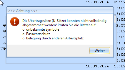

Hallo Zusammen,
ich habe in einem EVU-Projekt eine Fehlermeldung, die ich noch nie gesehen habe. Geschweige denn das ich eine Lösung finde.
Mittlerweile habe ich angehängte Projekte entfernt, QS durchlaufen lassen und ähnliches, ohne Ergebnis.
Es scheint sich auf die ABR und ABE zu beziehen, aber auch da finde ich keinen Fehler.
Hat jemand eine Idee wo ich noch suchen könnte?
Grüße aus Frangn
Rob

hallo,
ich zwar das evu-modul nicht sondern bin auf standard ab das absammelnder u-sätze ist davon  unabhängig.
u-sätze sind updatsätze der betriebsmittel, sprich du plsitziert auf einer seite ein symbol das einen wuerverweis auf eine andere seite hat dann wird diese info in den usatz geschrieben.
wenn du dann das projekt schliesst werden die usaätz abgesammelt und die querverweis in die blätter eingetragen.
die 3. angezeigte möglichkeit kann durch einen misslungenen plottversuch passieren, oder ein anwendner hatte das projekt offen und nicht richtig geschlossen (beispielsweise durch absturz).
welche anwender haben mit dem projekt gearbeitet?
die sollen nochmals das projekt öffnen und korrekt schliessen.
passwortschutz schliesse ich mal aus, ausser ihr arbeit mit passwortgeschützen blättern.
fehlende symbole wäre mir neu.
wenn alles nichts hilft ruplan mit administrator passwort starten (sollte "SYSTEM" stat "PRIV" sein) und in der onlinebank die u-sätze löschen.
ACHTUNG: dann  gleich wieder ruplan beenden sonst bist du löschend ohne abfrage unterwegs

Hallo Hans,
danke für die Infos. Das Löschen der Onlinedatenbank hat es gebracht. Jetzt schein wieder alles zu laufen.
Da es ein Stand-alone-Arbeitsplatz ist vermute ich mittlerweile ganz stark dass Ruplan über Nacht gelaufen ist und Microsoft oder ähnliches ein Update gefahren haben und den PC neu gestartet haben.
Danke Dir!

hallo,
prüf das noch nach. erzeuge wieder den onlinebezug und achte darauf dass keine u-sätze übrigbleiben bevor du weiterarbeitest.
manchmal habe ich solche einträge nicht mal mit der ris wegbekommen da irgendeine info in der seite selbst enthalten war.
bitte immmer projekt schliessen und ruplan beenden vor dem arbeitsende.
was du mit dem pc machst ist eh egal (schlummermodus oder ausschalten) aber ruplan ist da sehr sensibel wenn mal die daten einfach so weg sind.
