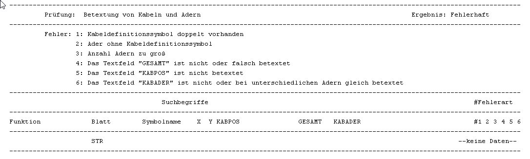

Guten Morgen Zusammen,
hat jemand von Euch die angehängte Fehlermeldung schon mal gesehen?
Keine Ahnung was das sein soll. Das Definitionsblatt habe ich innerhalb des Projekts kopiert und angepasst. Bei allen anderen Teilen funktioniert es. Plan auch schon über RIS aus- und wieder eingelagert. Symbole gelöscht und neu platziert. So langsam gehen mir die Ideen aus.
Grüße aus Frangn
Rob

Problem hat sich erledigt.
Nachdem ich den Planteil versehentlich gelöscht und aus dem Papierkorb wieder hergestellt habe bin ich jetzt im QS fehlerfrei.
Manchmal helfen Zufälle weiter
