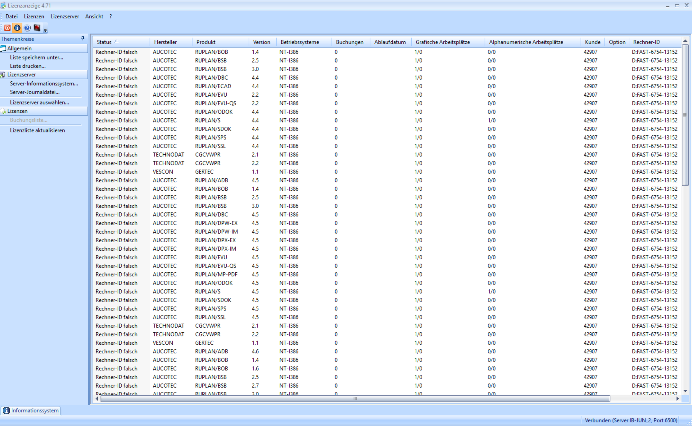

Mike B
Sehen Sie sich das Profil von Mike B an!   Senden Sie eine Private Message an Mike B  Schreiben Sie einen Gästebucheintrag für Mike B
Beiträge: 11
Registriert: 08.01.2026
Ruplan
erstellt am: 08. Jan. 2026 11:37    Editieren oder löschen Sie diesen Beitrag!  <-- editieren / zitieren -->   Antwort mit Zitat in Fett Antwort mit kursivem Zitat    Unities abgeben: 1 Unity (wenig hilfreich, aber dennoch)2 Unities3 Unities4 Unities5 Unities6 Unities7 Unities8 Unities9 Unities10 Unities Nur für Aboden 10 Unities + Antwort hilfreich
Gut zu lesen, das es funktionieren sollte.
Ich bekomme es leider nicht zum laufen.
Der Dongel leuchtet. Lizenzserver ist gestartet.
Im Lizenzserver stehen die Meldungen "Rechner-ID falsch".
Diese stimmt aber mit meinem System überein.
Habe ich etwas übersehen ?
Mike
Hochi
Sehen Sie sich das Profil von Hochi an!   Senden Sie eine Private Message an Hochi  Schreiben Sie einen Gästebucheintrag für Hochi
Beiträge: 117
Registriert: 15.05.2013
erstellt am: 09. Jan. 2026 19:03    Editieren oder löschen Sie diesen Beitrag!  <-- editieren / zitieren -->   Antwort mit Zitat in Fett Antwort mit kursivem Zitat    Unities abgeben: 1 Unity (wenig hilfreich, aber dennoch)2 Unities3 Unities4 Unities5 Unities6 Unities7 Unities8 Unities9 Unities10 Unities Nur für Aboden 10 Unities + Antwort hilfreich
Na ja,
Rechner-id falsch ist schon eindeutig. Da hilft der Screenshot von RUPLAN nicht weiter.
Die üblichen Fragen
-was wurde geändert?
-gleicher Rechner, anderes OS, oder auch anderer Rechner?
-passt Dongle zur Lizenzdatei?
-der Lizenzserver ist wohl Uralt. Lief der mit diesem Dongle?
Hotline fragen?
Viel Erfolg und ein gutes Neues Jahr

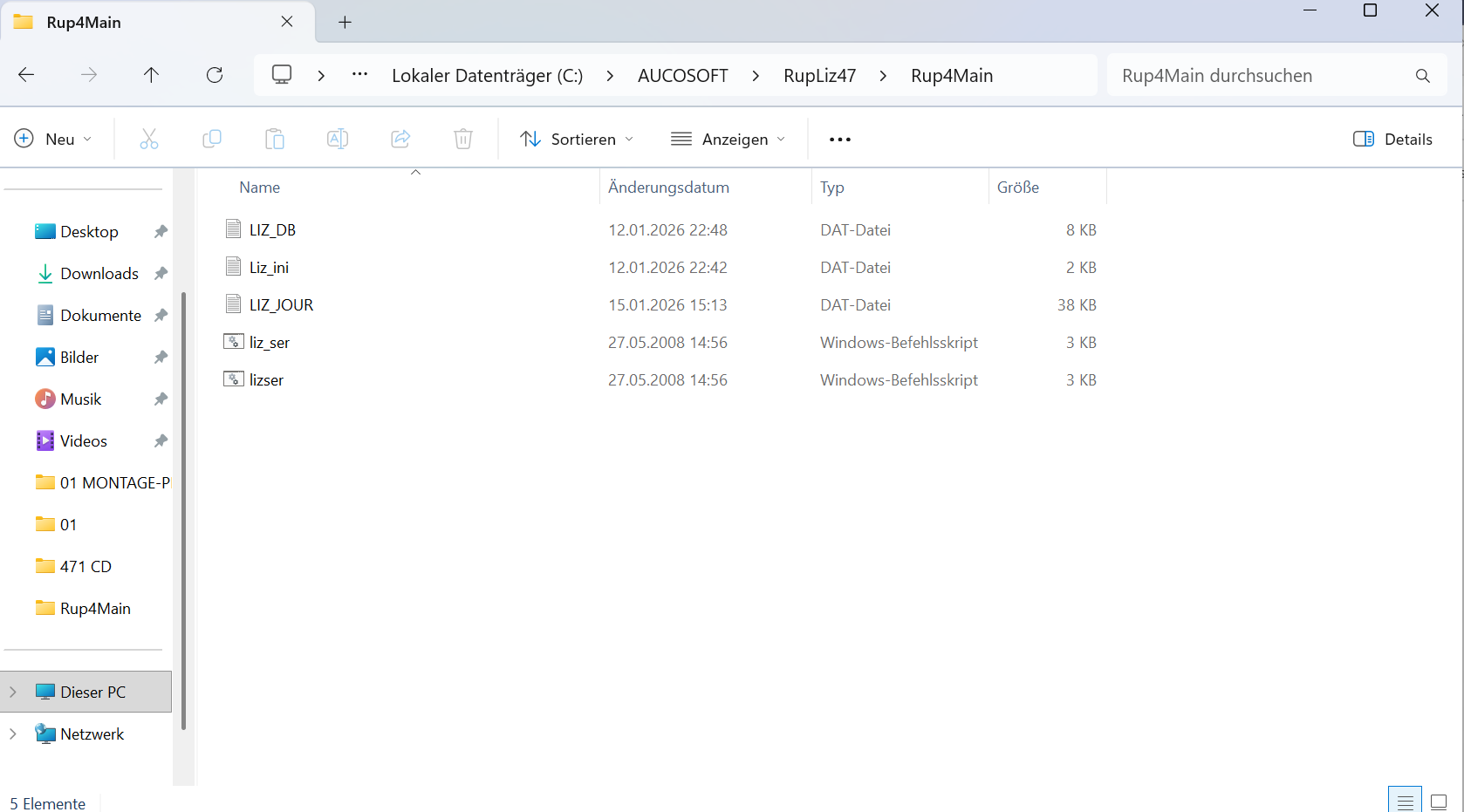

erstellt am: 10. Jan. 2026 21:41    Editieren oder löschen Sie diesen Beitrag!  <-- editieren / zitieren -->   Antwort mit Zitat in Fett Antwort mit kursivem Zitat    Unities abgeben: 1 Unity (wenig hilfreich, aber dennoch)2 Unities3 Unities4 Unities5 Unities6 Unities7 Unities8 Unities9 Unities10 Unities Nur für Aboden 10 Unities + Antwort hilfreich
Hallo Aboden,
Ich habe eigentlich nichts anderes gemacht, als bei Windows 10.
1. Treiber für den Dongel Installiert.
2. Programm (Ruplan) von CD installiert.
3. Lizenzserver als Admin installiert.Die "Liz_ini" wurde dabei ja von selbst erstellt.
4. meine vorhandene "LIZ_DB" in der Lizenzserver Installation ersetzt (C:\Ruplan471\Liz470Sys\RUP4MAIN)
Da dies nicht funktionierte, habe ich die (LIZ_DB) danach noch in den Ordner (C:\Ruplan471\Liz470Sys\Liz471Sys\nt-i386) und als auch dies nicht funktionierte noch in den Ordner (C:\Ruplan471\Conf) kopiert.
Vor diesen Schritten, hatte ich den Lizenzserver auch separat Installiert, und die selben Schritte durchgeführt (also nicht im direkten Ruplan Programm Ordner).

erstellt am: 12. Jan. 2026 17:14    Editieren oder löschen Sie diesen Beitrag!  <-- editieren / zitieren -->   Antwort mit Zitat in Fett Antwort mit kursivem Zitat    Unities abgeben: 1 Unity (wenig hilfreich, aber dennoch)2 Unities3 Unities4 Unities5 Unities6 Unities7 Unities8 Unities9 Unities10 Unities Nur für Aboden 10 Unities + Antwort hilfreich
Hallo cad_hans
Habe noch einmal alles neu gemacht.
Die LIZ_DB liegt in diesem Ordner (C:\AUCOSOFT\RupLiz47\Rup4Main).
Das Ergebniss ist das selbe. Kein Erfolg
Danach noch zum Test die LIZ_DB in diesen Ordner kopiert (C:\AUCOSOFT\RupLiz47\Liz471Sys\nt-i386).
Ich bekomme es leider nicht gelöst.

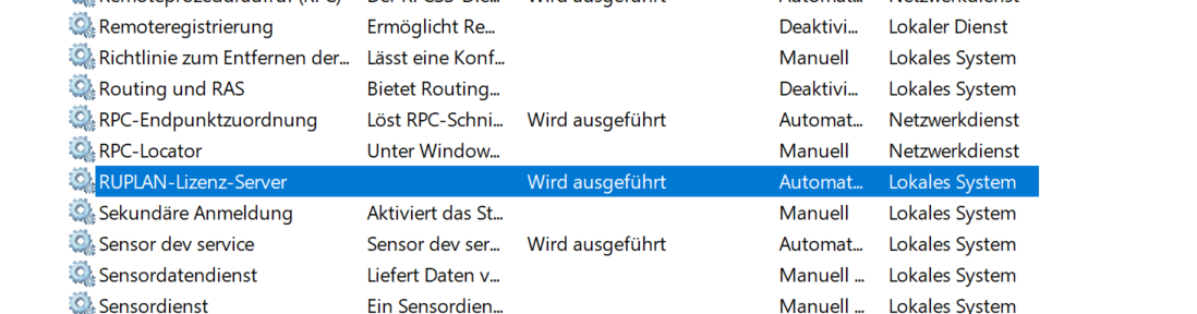

erstellt am: 13. Jan. 2026 08:17    Editieren oder löschen Sie diesen Beitrag!  <-- editieren / zitieren -->   Antwort mit Zitat in Fett Antwort mit kursivem Zitat    Unities abgeben: 1 Unity (wenig hilfreich, aber dennoch)2 Unities3 Unities4 Unities5 Unities6 Unities7 Unities8 Unities9 Unities10 Unities Nur für Aboden 10 Unities + Antwort hilfreich
hallo,
als erstes schau mal ob der lizenzdienst am server gestartet ist. da sist mal das wichtigste

Mike B
Beiträge: 11
Ruplan
erstellt am: 15. Jan. 2026 09:23    Editieren oder löschen Sie diesen Beitrag!  <-- editieren / zitieren -->   Antwort mit Zitat in Fett Antwort mit kursivem Zitat    Unities abgeben: 1 Unity (wenig hilfreich, aber dennoch)2 Unities3 Unities4 Unities5 Unities6 Unities7 Unities8 Unities9 Unities10 Unities Nur für Aboden 10 Unities + Antwort hilfreich
Hallo cad_hans
Habe mal geschaut. Der Dienst ist gestartet und läuft.
Mike

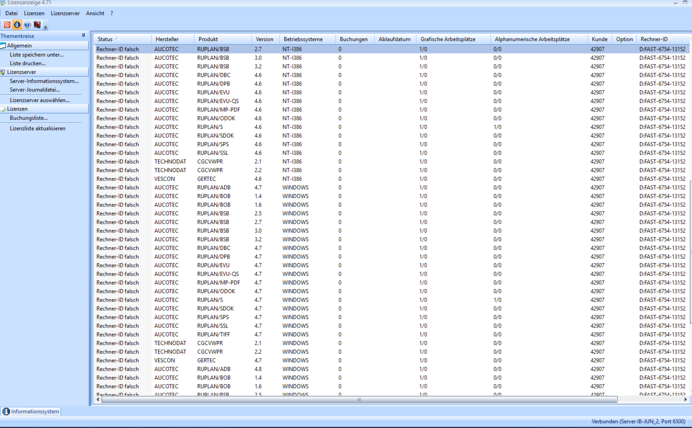

Ruplan
erstellt am: 15. Jan. 2026 12:25    Editieren oder löschen Sie diesen Beitrag!  <-- editieren / zitieren -->   Antwort mit Zitat in Fett Antwort mit kursivem Zitat    Unities abgeben: 1 Unity (wenig hilfreich, aber dennoch)2 Unities3 Unities4 Unities5 Unities6 Unities7 Unities8 Unities9 Unities10 Unities Nur für Aboden 10 Unities + Antwort hilfreich
Ja, ein Ruplan Start ist nicht möglich. Weder 4.71 noch 4.82. Wobei ich im 4.82 wenigstens ins Informationssystem schauen kann, was bei 4.71 nicht möglich ist.
Ordner für die LIZ_DB "C:\AUCOSOFT\RupLiz47\Rup4Main".
Infos aus dem Lizenzserver sind im Anhang. Bilder SERV_1-3

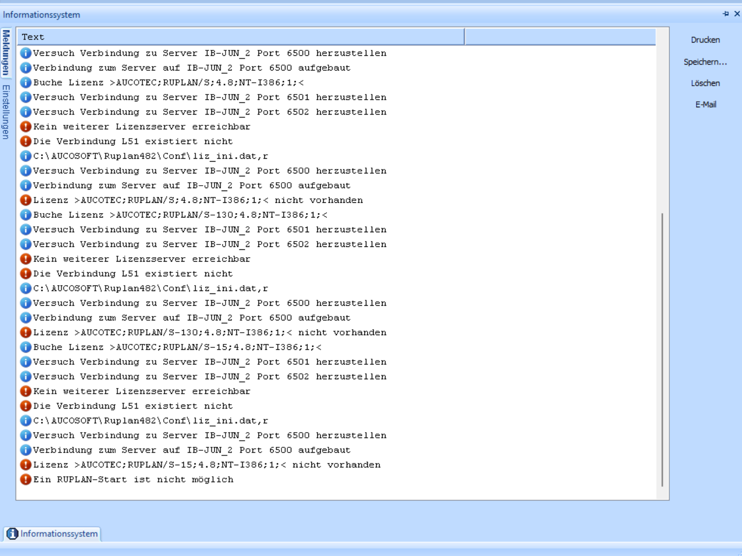

Mike B
Beiträge: 11
Ruplan
erstellt am: 15. Jan. 2026 14:44    Editieren oder löschen Sie diesen Beitrag!  <-- editieren / zitieren -->   Antwort mit Zitat in Fett Antwort mit kursivem Zitat    Unities abgeben: 1 Unity (wenig hilfreich, aber dennoch)2 Unities3 Unities4 Unities5 Unities6 Unities7 Unities8 Unities9 Unities10 Unities Nur für Aboden 10 Unities + Antwort hilfreich
INFOSYS.TXT
Hallo.
komme soweit siehe Anhang
Mike

erstellt am: 15. Jan. 2026 14:49    Editieren oder löschen Sie diesen Beitrag!  <-- editieren / zitieren -->   Antwort mit Zitat in Fett Antwort mit kursivem Zitat    Unities abgeben: 1 Unity (wenig hilfreich, aber dennoch)2 Unities3 Unities4 Unities5 Unities6 Unities7 Unities8 Unities9 Unities10 Unities Nur für Aboden 10 Unities + Antwort hilfreich
hm, die meldung mit verbindung L51 kommt mir komisch vor.
die lizenz fürs ruplan/s wird erkannt. versuchts du ruplan mit evu oder etwas anderem zu starten?
probier ruplan mal kommplett ohne parameter zu starten.

Mike B
Beiträge: 11
Ruplan
erstellt am: 15. Jan. 2026 17:49    Editieren oder löschen Sie diesen Beitrag!  <-- editieren / zitieren -->   Antwort mit Zitat in Fett Antwort mit kursivem Zitat    Unities abgeben: 1 Unity (wenig hilfreich, aber dennoch)2 Unities3 Unities4 Unities5 Unities6 Unities7 Unities8 Unities9 Unities10 Unities Nur für Aboden 10 Unities + Antwort hilfreich
Der Start mit "Standart" ergibt das selbe. kein Start möglich.
Ja , ich starte EVU, dafür ist ja auch die Lizenz vorhanden. Ab 4.5 bis 4.82

durch den wechsel auf einen neuen rechner is natürlich auch die mac-adresse , netzewerksadress usw. anders. d.h. du brauchst eine neue für diesen rechner gültige liz_db, ausser du lässt die lizenz auf dem alten rechner weiter laufen und benutzt den als lizenzrechner.
bei status sollte nämlich "gültig" stehen. bei dir ist der eintrag "rechner-id falsch".
ist mir noch eingefallen: verwendest du einen dongle? dann  ist die lizenz auf den dongle und du solltest den rechner wechseln können. wenn die lizenz auf deinen rechner gekoppelt ist dann brauchst du die neue liz-datei
die neue liz-db bekommst du von aucotec.

Ja, die Lizenz ist für Dongle.
Und bei meinem Windows 10 Laptop gibt es kein Problem.
Leider gibt dieser langsam auf, deshalb der Umzug auf einen neuen Laptop mit Windows 11.

hallo,
ok, dongle. d.h. du brauchst keine neue liz-datei.
warum du keine gültigen lizenzen mehr hast  weiss jetzt auch nicht.
hast du schon kontakt mit dem support?

Hi.
Werde diese Woche mit dem Support Kontakt aufnehmen.
Wie gesagt, die Lizenzen funktionieren ja bei Win 10. Nur auf Win 11 geht es nicht.
