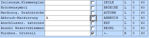

ich habe mal eine allgemeine Frage zu Klemmenplänen. Kann ich Ruplan anweisen ab einer bestimmten Klemme ein neues Blattzu beginnen, auch wenn das aktuelle Blatt noch nicht voll belegt ist?

schnelle antwort: ja
muss aber noch suchen welcher eintrag das in welchem feld ist.

hallo,
probier mal bei der klemme ein zusätzliches textfeld mit dem namen NEUSEITE und dem Feldinhalt JA hinzuzufügen.
evtl. ist diese funktion in den standard übernommen worden.
was sagt denn die duko vom klemmenplan dauz?

NEUSEITE funktioniert leider nicht und in der Doku habe ich bisher auch noch nichts gefunden.

schade, dann wurde es im standard leider nicht umgesetzt.
zur info: wir haben für den klemmenplan eine version von unserem supporter in österreich. dachte die funktion wäre evtl. von aucotec übernommen worden

um die Lösung noch nachzureichen. Man muss beim Ident ABBRUCH "A" eintragen, dann wird nach dieser Klemme eine neue Seite gemacht.
